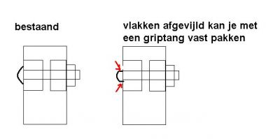

Ik heb het zadel van mijn fiets hoger gezet.
Echter ik krijg nu de zadelpen niet meer vast. :?
Bij het vastdraaien van de moer met een tang draait de schroef gewoon mee. De schroef heeft een gladde ronde kop en ik kan die dus niet tegenhouden met een schroevedraaier.
Ik heb geprobeerd met een tang om de schroef tegen te houden, helaas zonder resultaat!
Weet iemand hier misschien hoe je bij het vastdraaien van zo'n moer je kunt voorkomen, dat de schroef meedraait?

Zaag een sleufje in de ronde kop van de bout, met een schroevendraaier kunt u de bout tegenhouden.
Tiho
Haal een gewone bout, die kan je net zo goed aandraaien.

Ja probeer de tang recht op de kop te zetten, waarschijnlijk is het geen borgmoer dus zal het maar om het beginnetje gaan.
Als je hem echt niet kan pakken en je wilt de bout vervangen, kun je ook hiermee aan de moerkant het draad pakken en zo de moer al een stukje losdraaien zodat je plek krijgt om te zagen. Eerst ook zo proberen of ie er helemaal afgaat trouwens de moer snijdt zichzelf ook een beetje over een beschadiging.

Zie net dat je dat eerste al geprobeerd hebt, je kan ook proberen om een klein beetje schuin rondom alles vast te klemmen inclusief de meedraaiende kop.
Zorro
Wel het vastzetten van de schroefkop met een waterpomptang lukte niet.
Daarna heb ik een sleufje gezaagd in de schroefkop. Echter het lukte toch niet goed genoeg om de schroef tegen te houden bij vastdraaien/losdraaien van de (borg)moer.
Dus heb ik de schroef doorgezaagd in het midden van de zadelsleuf in het frame.
Ik heb het zadel weer vastgemaakt met een bout (6mm ipv. 7mm).
Er kan nu weer goed met de fiets gefietst worden.
Iedereen bedankt voor het meedenken in deze!
