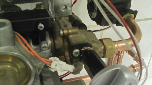

Hallo ,ik heb een atmomag 14 gx doorstromer.
De temperatuurkeuzeknop zit echter vast, kan hem niet naar rechts of links draaien.
Hoe krijg je de oude knop eruit ?
Iemand een idee.
Brukebe
Deze knop wil ik dus uitbouwen.want deze zit vast.
Bundy
Als je dat zwarte plaatje en borgschroef eruit heb , dan met tang dat witte gedeelte met geweld eruit trekken.
hij kan alleen maar op die O-ring dan nog weerstand bieden .
Nieuwe dus ook goed in vetten .
Brukebe
Ok dank je , ik twijfelde of ik hem er zou kunnen uittrekken , maar ga het proberen als ik de nieuwe heb.
bedankt voor je hulp.
