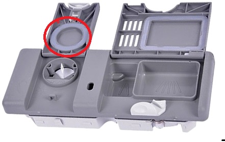

Onze vaatwas heeft kuren.het lampje spoelmiddel bijvullen gaat branden .na het bijvullen,gaat het na 4a5 wasbeurten terug branden,en kan gemakkelijk 60 ml bijgevuld worden.de vulmond sluit goed af,geen lek.
iemand al ondervinding met dit probleem.

Kunnen drie dingen zijn.
1: Je vergist je met het zoutlampje
2: In de deksel is het rubbertje verdwenen.
3: Glansspoelmiddel staat op de hoogste stand.

Alles nagezien volgens uw raadgevingen,maar niets wat gelinkt kan worden aan uw uitleg

Vulmond is niet belangrijk die kan niet eens afsluiten , het gaat om de deksel deze moet goed sluiten en rubber moet nog aanwezig zijn en intact.
