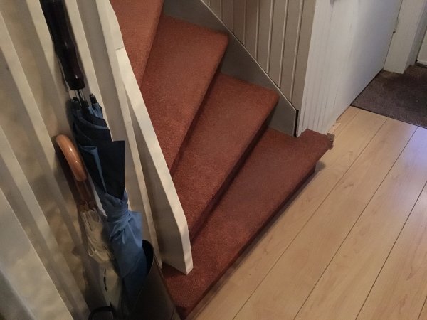

Ik moet een traphekje plaatsen op een stijl die niet recht is dus ik moet hem met hout recht maken.
Aangezien dit heel stevig moet omdat kinderen toch gaan duwen en hangen aan zo'n hekje graag ideeen
Ik dacht zelf aan schroeven en houtrotvuller

Zou je een foto willen plaatsen? Dat maakt het een stuk duidelijker.

Schroeven is voldoende. Je kan aan het traphekje zien hoeveel schroeven nodig zijn. Houtrotvuller is dus niet nodig.

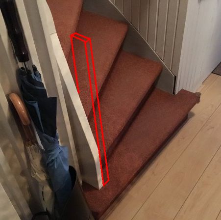

Ik zou een dikke plank tegen de keukenkant van de schuine plank aan de trap schroeven zodat u recht tegenover de andere wand uit komt.

Dit hekje moet op een vaste rechte balk, vandaar dat ik een beetje aan het zooien ben.
Maar ik weet nu hoe ik het ga doen.
Alleen nog uitvoeren, komt goed😃
Ik vroeg me eerst af hoe je weet waar de keuken is, maar je bedoeld vast buiten- of binnenkant :lol:
Zoiets?

Ik ga de plank iets verder naar links plaatsen dan kan het traphekje al hij ingeklapt is op de plaats van de paraplubak en ik kan hem stevig vastmaken
IJkenhout, aan de andere kant van de schuine plank bedoel ik.
Aan de kant op de foto is volgens mij een stukje deurmat te zien, ook aan de stand van de trap leid ik af dat de keuken links van de trap zit.
