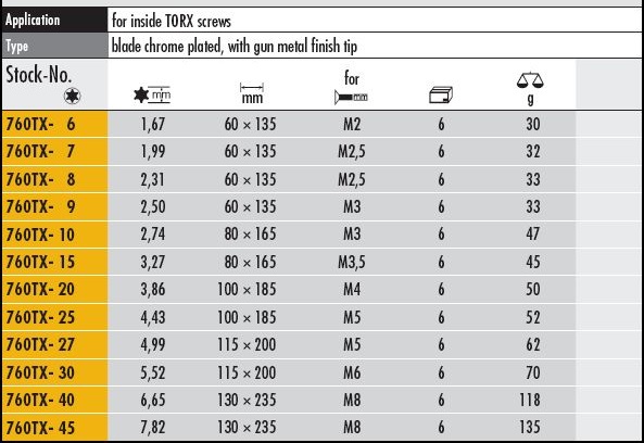

Hier een staatje met de buiten/grootste maten van de sleutel.
Een loden bolletje er in, zal niet veel helpen.
Dat is veel te zacht.

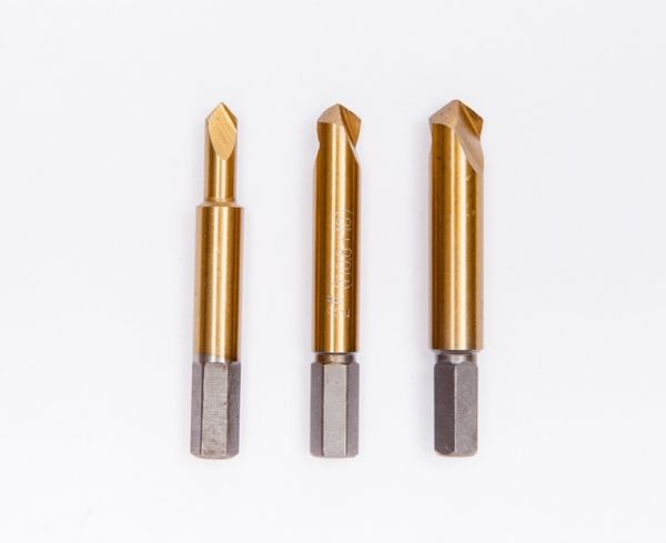

Ook rond uitboren, zal een inbreker niet langer tegen houden.
Met zo een setje om schroeven te verwijderen, draai je de schroeven er net zo snel uit, als met een geschikt bitje.
Het beste is dan om een stalen of rvs bolletje of kogel lager er in te slaan.
Dat krijg je niet zo snel uitgeboord.
Nadeel hiervan is, dat als je je raam moet vervangen, je de schroeven af zult moeten slijpen.
