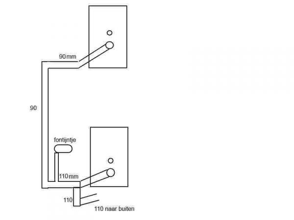

Ik ga binnenkort beginnen met de renovatie van onze toiletten, op de beganegrond en op de eerste verdieping. Ze staan bovenelkaar, en ik wil dan ook de afvoeren vervangen. Dit plaatje is een snelle schets van hoe ik het wil hebben (hetzelfde als de bestaande situatie, alleen kan ik de diameter van de afvoer nog niet zien):
Aangezien de toiletten erg krap zijn wil ik de koof van de afvoer zo klein mogelijk houden en gelijk laten lopen met het front van het ruimtebesparende nieuwe inbouwreservoir.
De afvoer naar beneden wil ik dus zo smal mogelijk houden.
Vraag 1 is nu: 90mm of 110mm? Ik heb op het forum al een aantal onderwerpen gelezen, maar de meningen over de minimale diameter verschillen, soms 90 en soms 110mm. Mag 90mm nu wel of niet?
Dit is een losstaand systeem, dus behalve de 2 toiletten en het fontijntje is, en wordt, er niets op aangesloten.
Vraag 2: Er is nu geen beluchting aanwezig, en alles werkt al 60 jaar goed. Is dit een probleem voor de nieuwe toiletten?

De standleiding moet je 110 maken en evt kan je kort met 90mm aan sluiten
ontspanning kan tussen de vloeren door lopen naar dak.
Maak eerst maar die koker open om te kijken hoe de situatie is.

Ik heb een stuk van de koof weggehakt, en daar lijkt de standleiding 90mm te zijn.
Verder lees ik op de site van de fabrikant van het inbouwreservoir (G) een stuk waarin staat dat 90mm wordt geadviseerd bij een spoelvolume van groter dan 6 liter en kleiner dan 7 liter. De doorstroming zou hierdoor bevorderd worden.
Vandaar mijn verwarring...90mm zou meer dan ideaal zijn voor mijn situatie omdat 110mm eigenlijk te breed wordt. Maar als 90mm problemen zou geven dan gaat t natuurlijk niet door.
meet dat maar eerst goed op vroeger hadden ze geen 90mm leidingen.
Wat voor soort leiding loopt daar zink of gietijzer of pvc
Mark75
Inderdaad, het blijkt een gietijzeren leiding van 110mm te zijn.
Maar goed, de vraag is hoe ik de koof zo smal mogelijk kan houden ivm de kleine oppervlakte.
Kan die leiding 90mm worden zoals op de tekening? De afvoer van het inbouwreservoir is ook 90mm tenslotte. Zo nee, waarom niet?
En bestaan er wellicht ovale leidingen van 110mm?

De standleiding moet gewoon min. 100 mm zijn voor een toilet.
De aansluitleiding naar de standleiding mag min 90 of meer zijn.
Als ontspanning mag wel een dunnere leiding worden gebruikt
Anders lees je even dit boekje eens door zie hier
je kunt evr ook de 110 buis wat verzinken in de muur zodat hij er minder uitsteekt.

En dit stond bij wavin.nl
Bij sanitaire toestellen ontstaat vaak veel geluid, met name door
het stankslot. Om te voorkomen dat dit geluid zich via de leiding
verspreidt, moet een toestel direct worden aangesloten op
Wavin AS leiding. Voor de aansluitingen gebruikt u rubberringverbindingen. Wavin AS kan namelijk niet worden verlijmd.
Zie afbeelding 9 en afbeelding 10 voor aansluitvoorbeelden.
Toiletten waarvan het spoelvolume tot maximaal 7 liter instelbaar
is, kunt u onder bepaalde voorwaarden aansluiten op een
verzamelleiding DN 90. Zo’n leiding van Wavin AS kan onder een
klein verval van 1:200 gelegd worden. Omdat het waterniveau in
een DN 90 buis hoger is dan in een DN 100 buis, is zelfs bij een
waterbesparend toilet een goede afvoer gegarandeerd. Veel
moderne toiletpotten hebben al een aansluitmaat 90 mm en
deze past direct op een DN 90 mof.
De standleiding moet minimaal DN 100 zijn. Om meerdere toiletten achter voorzetwanden aan te sluiten, heeft Wavin een speciaal parallel T-stuk DN 100. Hiermee kunt u de leiding met
minimale opbouwhoogte boven de vloer leggen.

Perfect, bedankt voor het advies! En dat boekje is erg nuttig leesvoer.
Ik ga inderdaad voor de optie om de leiding iets in de muur te verzinken. Ik zorg dat ik 8cm uit de muur kom zodat de buis gelijk loopt met het inbouwreservoir van 8cm.
