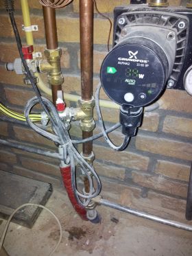

Plaats eens een paar foto's van het geheel.

Woning wordt niet warm met de 30 graden. Zeker met buitentemperatuur onder 0 blijft het koud in huis. De vloer wordt iets warmer wanneer de radiatoren dichtgedraaid worden. De aanvoertemperatuur ligt op maximaal 60 graden en minimaal 40. Aanvoerleiding naar verdeler wordt wel warm, ongeveer 60 graden.

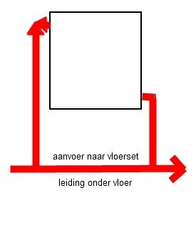

De verdeling van de hoeveelheid water over de radiatoren
moet ingesteld/ingeregeld worden. De radiator in de hal moet op 1 pijp worden aangesloten, dus niet op aanvoer en retour. Zie de tekening.mvgr Bernhard

Dus als ik het goed begrijp moeten alle radiatoren die voor de verdeler worden afgetakt, alleen met een lus op de aanvoer worden aangesloten? In dit geval zit de radiator (hal en garage) inderdaad zowel op aanvoer als retour zoals in een normale situatie.

Het betreft de radiator in de hal. Vaak is dit een kleine radiator en het inregelen/knijpen van zo'n radiator is lastig. Het ventiel moet zoveel geknepen worden dat er een fluittoon ontstaat. Ook een radiator de heel dicht bij de ketel staat kan/mag dmv een 1-pijpsaansluiting verbonden worden. Radiatoren aangesloten dmv 1-pijpsaansluiting hoeven te worden ingeregeld en kunnen dan ook niet de flow over de vloerset en andere radiatoren beinvloeden. De werking van een radiator op een 1-pijpssysteem is gebaseerd op het verschil in gewicht van het water in de stijgpijp en het koudere water in de retour van de radiator. De pompdruk heeft dus geen invloed een 1-pijpsrad. De stijgbuis moet dus zo hoog mogelijk zijn en de radiator bv 20cm boven de horizontale buis gemonteerd worden. Er moet een haaksventiel met een lage weerstand gemonteerd worden, en een bij thermoventiel een speciale met een lage weerstand. mvgr Bernhard

1) Grotere radiatoren die ik als extra vermogen wil bijplaatsen mogen wel op de normale manier worden aangesloten?
2) Dus ik moet de beide radiatoren (hal en garage) anders aansluiten, enkel als aftakking voor de verdeler op de aanvoer?
Bernhard
Mijn voorstel is bedoeld als het inregelen/afstellen van de waterhoeveelheid per radiator niet het gewenste resultaat oplevert. Het ventiel moet dan bijna dicht staan en kan dan gaan fluiten.
Een dubbel instelbaar radiator- en een voetventiel kan ook de weerstand voor de kleine radiatoren verhogen. ALs ook dat niet lukt moet de radiator op met een 1 pijpssysteem aangesloten worden. Dat zijn dan meestal de kleine radiatoren. mvgr Bernhard
