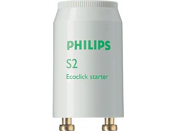

Een tijdje terug duurde het ineens heel lang voordat de TL lampen in de keuken aangingen, zomaar uit het niets. Uiteindelijk begon er 1 te knipperen en al gauw volgde de andere buis ook. Omdat er nog voldoende licht was liet ik dit doorgaan tot ze er helemaal mee ophielden. Nu vond ik het toch eens tijd op zoek te gaan naar nieuwe lampen, de noodlamp is ook niet alles en moest daar stad en land voor afzoeken. Uiteindelijk kon een winkel ze bestellen. Het is een erg oud model, de Philips TL-M RS 20W/33-640. Na de lampen erin gedraaid te hebben gebeurde er niets. Ik bleef er aan draaien en af en toe knipperden ze even. Uiteindelijk na veel gedraai gingen ze aan. Ik deed de lampen weer uit en besloot even later nog een keer te checken of ze het echt deden. Zelfs na een tijdje wachten gingen ze niet aan. Er gebeurde helemaal niets. Na veel gedraai gebeurde er ook helemaal niets meer :roll: Via google las ik net iets over een starter, zou dit inderdaad het probleem kunnen zijn of kan het iets anders zijn gezien het oude model ? Heb ik een grote kans dat de nieuwe lampen nu ook kapot zijn doordat ik het even bleef proberen ?

Een starter ziet er ongeveer zo uit:
Als je zo'n ding in je lamp hebt, is het de moeite om het even met een nieuwe te proberen, want ze zijn niet erg duur.
De Wattage van de starter moet passen bij je TL-buis. Als er op de starter bijvoorbeeld staat 4 - 22 W, dan past die, omdat je een lamp van 20 W hebt.
Het is mogelijk maar niet waarschijnlijk dat je nieuwe lamp door het geprobeer kapot is gegaan.

In de armatuur zitten toch echt 2 starters.. Die eruit halen en nogmaals proberen misschien een idee ? En hoe kan het zijn dat er wel 2 starters, 1 voor elke lamp inzitten ?
@rie
Als je starters in je armatuur hebt dan zitten er verkeerde buizen in!
TL-M buizen moeten in starterloze armaturen geplaatst worden (oa straatverlichting)
In jouw armatuur kan je normale TLD buizen van 18W toepassen, met S2 starters als er twee buizen inzitten en een S10 starter als er maar één buis in zit

TLM werkt ook gewoon in een normale armatuur. Ik heb er zelf ook een paar in gebruik. zet er nieuwe S2 starters in en het moet zonder problemen werken. Deze starters zijn bij elke bouwmarkt verkrijgbaar.

Vorige week was ik ziek dus heb pas vandaag de starters kunnen aanschaffen. Het goede nieuws is dat de lampen het doen. Wel gebeurd er iets met de starters wat eerder niet gebeurde. Zodra ik de lamp aandoe kleuren de starters even rood/oranje. Dit stopt ook vanzelf weer. Is dit normaal ? Deze starters heb ik gekocht ;

Is helemaal normaal.
