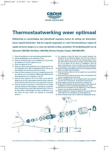

wij hebben onze badkamer gerenoveerd, nu het volgende probleem.
de thermostaatkraan van het bad word wel warm 38 tot 40 graden
maar niet heet.
de mengkraan van de wasbak word wel gloeiend heet, deze heeft de zelfde aanvoerleidingen als de badkraan.
de wateraanvoer in de oude situatie was, warmwater koper 12 mm
koud water koper 16 mm. bij de nieuwe situatie komen de zelfde koperen leidingen de badkamer binnen en daarna gaat alles over in flexibele leiding(16X2)
heeft iemand een oplossing voor ons probleem.
een warm bad moet toch wel echt heet zijn....
Alvast bedankt voor jullie reacties.

Wat voor kraan is het type en merk
evt een foto als het onbekend merk is
Als je de perlator van de kraan er af haalt hoe is het dan

In de gebruiks aan wijzing staat dat je de temparatuur zelf van binnen moet in stellen.
Dus knop er af dan zo in stellen dat hij 38 grden is en dan de knop er weer op zetten.
Anders als dat niet helpt kraan demeonteren en controleren als zeefjes ook verstopt zitten achter in de kraan

de knop had ik er al af gehad, dan krijg ik hem ook niet warmer.
heb nu het de temperatuur van het aftapwater bij de cv ketel op 65 graden gezet i.p.v 60 graden, nu is het wel iets beter.
ik denk dat de kraan te weinig warm water krijgt, ik ga nu de kraan demeonteren en controleren als de zeefjes ook verstopt zitten.

Haal heel het element er eens uit en volg onderstaande instructies
Ik denk niet dat het met ontkalken van het element te maken heeft, daar de kraan nog niet zo oud is, zo te lezen.
Ik denk ook eerder dat het vuil is wat in de zeefjes zit.
