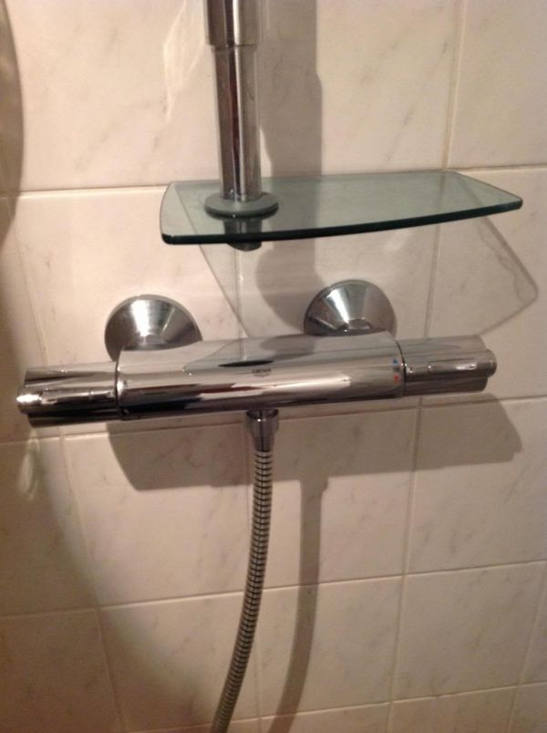

Onlangs werkte onze thermostaatkraan in de douche niet meer goed. De temperatuur bleef lauw. Ik heb toen de douchekop in de antikal gelegd (en meteen een nieuwe doucheslang erop gezet, want die was stuk). Daarna was het probleem niet meer de lauwe temperatuur, maar bleef de douche verschrikkelijk heet.
Na wat speurwerk op internet kwam ik erachter dat dit wel eens kalk zou kunnen zijn. Ik heb toen het thermo-element uit de kraan verwijderd en deze 1,5 uur in de schoonmaakazijn gelegd. Daarna leek het goed te gaan met de temperatuur. Helaas was dit maar 1 dag. Op dit moment begint de temperatuur lauw waardoor ik de kraan flink naar heet toe moet draaien om warm water te krijgen. Na een minuut of 2 begint hij dan steeds heter te worden en blijf je bijstellen. Dit is natuurlijk niet prettig en voor kinderen gevaarlijk.
Is mijn kraan nu werkelijk kapot, of kan dit nog iets anders zijn?
Het is een Grohe kraan van 6 jaar oud. Het typenr. weet ik niet.
