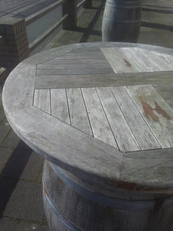

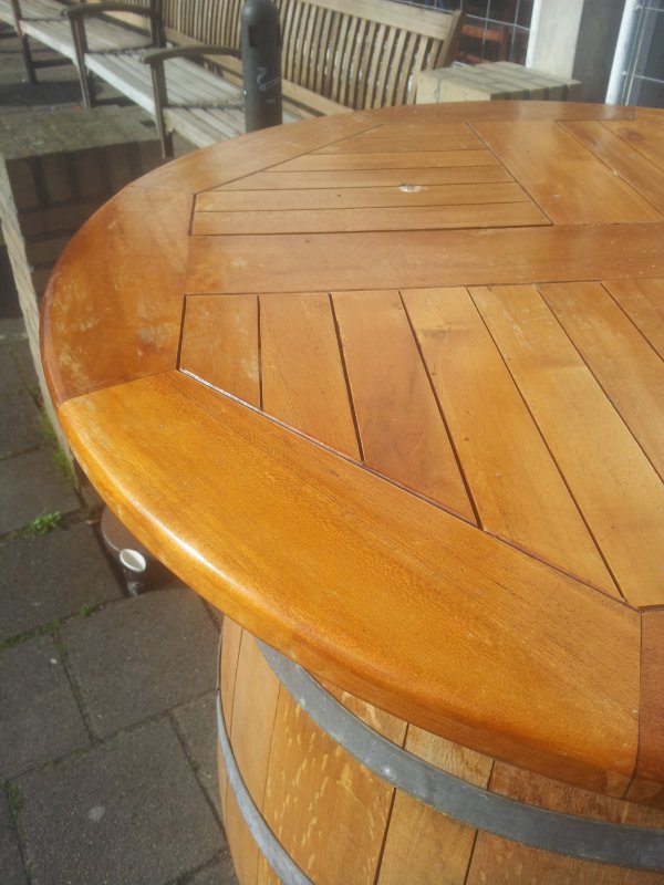

P Petersch1 20 mei 2017 #1 Vraag : hoe krijg ik de tafel op foto 1 zoals op foto 2 ? welke verf, lak of beits en graag andere handige tips... bij voorbaat dank !
R Rola Algemeen Bouwkundig Specialist 23 mei 2017 #3 Zijn de foto's van dezelfde tafel en wat is de houtsoort?
IJkenhout Vaste beantwoorder Moderator 24 mei 2017 #4 De eerste tafel is vergrijst. Je kan ontweringswater gebruiken, of de tafel volledig schuren, maar het wordt nooit meer als nieuw. De tweede tafel is geschilderd nieuw hout. Dat kan je dus niet meer bereiken met de eerste.
