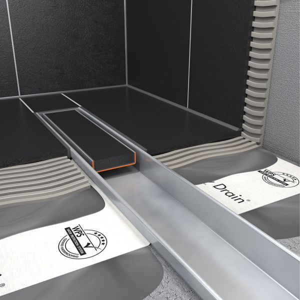

Nu heb ik alles op maat gezaagd inclusief de tegels in de easydrain goot en ga ik morgen alles lijmen alleen lijm ik dan ook de tegels in de rvs drain met tegellijm of gebruik ik hiervoor andere kit/lijm? en de voegen?

Het gaat hier om de compact 30 taf..
Bij deze drain kan je, of een tegel erin lijmen/kitten of andersom erin leggen dan heb je een rvs look..
zie hier de foto:
Aha, die ken ik wel.
Niet aan gedacht dat de tegels in het deksel gelegd werden. :oops:
Hier heb ik geen ervaring mee, er zal vast iemand zijn die u hierin wel kan adviseren.
Belangrijk is, om het rooster eerst goed te ontvetten.
Daarna kun je de tegels er inlijmen met lijmkit.
Gebruik geen siliconen of sanitair kit, wand die hecht minder op het rooster.
Zorg ook dat je een voegje tussen tegels en goot houd, zodat het goed ingevoegd kan worden.
Dat kun je trouwens met hetzelfde voegsel doen, als waarmee je de vloer invoegd.
