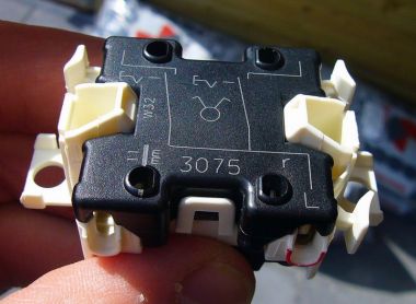

Ik ben bezig verlichting (en stopcontacten) in ons tuinhuisje aan te leggen. Inmiddels heb ik al 2 stopcontacten, 1 lichtpunt icm stopcontact aangelegd, maar nu heb ik nog een dubbele schakelaar die ik niet juist aangesloten krijg! Ik zou denken dat de bruine draad (fase) in de 'L' moet, waarna het afhankelijk van de stand v/d schakelaar naar de lamp wordt aangevoerd, en via grijs weer terugkomt (ik heb geen blauwe draad). Echter, ik krijg telkens kortsluiting.
De schakelaar heeft aan onderkant 2 gaatjes (L), en bij iedere schakelaar aan de bovenkant 2 gaatjes.
Ik heb geprobeerd: bruin in L aan onderkant, aan de bovenkant v/d schakelaar dan bruin en grijs --> kaboem!
Bij L zowel bruin als grijs aansluiten, aan bovenkant v/d schakelaar hetzelfde --> kaboem!
Bij L bruin aansluiten. Aan bovenkant schakelaar 1 bruin, en grijs bij schakelaar 2. Klinkt niet logisch, maar gaat ook niet goed...
Volgens mij gaat er iets mis bij het aansluiten van de 'retour' kabel.
Hoe moet ik zo'n schakelaar aansluiten?!
Ik heb een foto v/d schakelaar, maar ik kan niets van images*ack uploaden?!

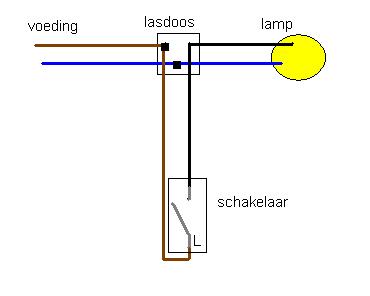

Normaal gebruik je blauw als nul (retour) draad. Deze sluit je niet op de schakelaar aan maar op de lamp. De fase sluit je op de schakelaar aan en van de schakelaar naar de lamp leg je een zwarte schakeldraad aan.

Dus, bruin gaat er bij L in aan onderkant schakelaar. Aan bovenkant schakelaar dan maar 1 draad naar de lamp? In de lamp zelf zitten vanzelfsprekend 2 draden? Dat kán toch niet goed gaan :) ?
Sandrioni
Zie de foto.

In jouw geval trek je dus een zwarte schakeldraad naar elke lamp. Deze sluit je ieder op een schakelcontact vd schakelaar aan, bruin op L. De nul sluit je uitsluitend op het overige contact van de lampen aan.
Bij voorkeur trouwens wel de voorgeschreven kleuren gebruiken (nul=blauw) of anders even met gekleurde tape markeren.

je moet de schakelaar en lamp alsvolgt aansluiten:
je gaat met fase nul naar de lasdoos. vandaar ga je met een fase- en schakeldraad naar de schakelaar. fase op L en schakel op de andere kant.
de schakeldraad gaat vervolgens naar de lamp en vanaf de lamp neem je je nul die direct terug gaat naar de nul van je voeding (niet naar de schakelaar)
in jouw geval ga je met je voeding naar de schakelaar en vanaf de schakelaar met nul en een schakeldraad naar je lamp. de nul moet je dus niet op je shakelaar aansluiten.
ook moet je zoals sxnder aangeeft je draad in de correcte kleur tapen wanneer je hier vanaf wijkt. dus je taped je grijs blauw en eigenlijk moet je ook de bruine vanaf je schakelaar zwart tapen/kleuren.
De aarde mag je nooit voor een andere functie dan aarde gebruiken!
