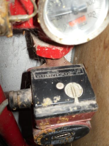

Hallo allemaal,
Na enig onderzoeken waar het tikkend lawaai wegkomt, ben ik erachter dat dit bij de tapwaterpomp wegkomt. (onder de geiser)
Dit is een pomp van Grundfos. Bovenop deze pomt zit een soort van draaiknopje. Die staat helemaal naar rechts en dan tikt ie als een gek.
Niet altijd, zo nu en dan.
Maar draai ik die draaiknop een stukje naar links dan is het getik weg.
Nu ben ik totaal een leek op dit gebied maar moet deze nu vervangen worden?
Wat is de functie van dit draaiknopje?
Wij huren de ketel/geiser maar ik ben bang dat het vervangen van deze pomp dan voor eigen rekening is.

Maar het gaat dus om dat witte draaiknopje bovenop. Daaronder komt een hoop lawaai/geratel weg. als ik hem een stukje naar links draai dan houdt het op maar voor mijn gevoel lijk ik ook een soort klikje te horen dat hij iets uitschakelt.
Hoop dat je me kunt helpen.

Dat is de snelheid regelaar van de pomp, 1 tm 3 laag midden hoog.
Als hij niet op een stand staat staat de pomp gewoon stil.
Lijkt erop dat of je pomp versleten is.
ThaGenius32
Ok, dus helemaal naar rechts is dan hoog.
Dus als ik hem zoals ik zeg, een stukje naar links draai dan staat hij op midden. Hij maakt dan niet dat ratelende geluid.
Dus maw, een nieuwe pomp erop. Ik kan dat niet zelf dus dat wordt een installatiebedrijf erbij halen...
Thanks voor de hulp!!

Overigens is dit geen tapwaterpomp, maar je pomp van je vloerverwarming
en gezien de kleur van het pomphuis, is hij al een "paar" jaar oud :mrgreen:

Een echte tapwaterpomp heeft een messing huis en is idd duurder als
een normale cv-pomp, waarschijnlijk heb je nu een 25-50x180 UPS
kan je weer verder googlen :wink:
Kacheltje
Huizen van tapwaterpompen zijn er ook van brons of rvs. Aan de typeaanduiding kun je dat aflezen. Kun je ook zien wat er nu op zit, de foto heeft de schijn dat het een gietijzeren huis is aangezien de bruinige kleur.
Je kunt het huis laten zitten en de nieuwe motor op het pomphuis plaatsen.
