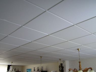

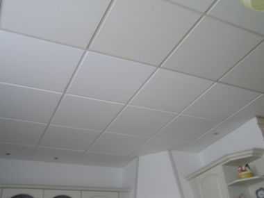

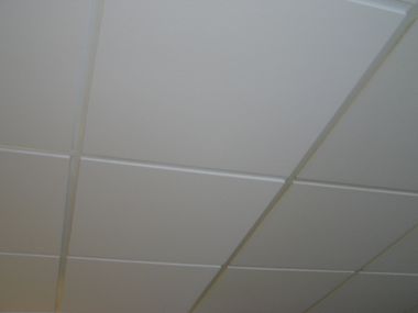

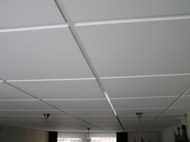

Hallo, ben ik weer
Ik had een paar plaatjes geupload van m n "klus"
.....Maar eh,.. toen zag ik dat m n onderwerp afgesloten is Systeemplafond schilderen
Maar ik wou ze toch even laten zien. (trotse klusser :lol: ik )
Is nog lang niet klaar, maar ik heb het stuk boven de keuken eerst gedaan.
Ik dacht alles in één keer te doen.
Maar ik weet dan niet waar ik alles neer zetten moet, als alles uit elkaar gehaald is(de plaatjes en frame werk).
Dus ik doe stukje voor stukje
Het verschil is wel goed te zien,
heb gelijk de muren en schouwtje ook maar mee genomen
railtjes (frame werk) ook mooi wit (glans).
Ook wel duidelijk verschil tussen oud en nieuw, dacht ik :cool:
Nog lang niet klaar dus.
Zal ook wel weer gelijk moeten behangen, ben ik zo maar bang voor :(
Een witte tornado, wordt t.
Topper
Allemaal nog bedankt voor de goeie adviezen :!: .
Je ziet het werkt perfect zo.
Fiesiekus
:mrgreen: Mooi geworden zeg! En wat heb je een beeldige huisraad .

Zo dat ziet er prima uit!
gr anton
Bjean
Thanks Targa :cool:
@Fiesiekus, Yep gelukkig kun je alles niet zien.
Maar het staat een beetje vol :lol:
Die lamp is bijna 50 jaar oud :mrgreen: Ik vind er ook niet veel aan.
Maarja smaken verschillen
Alles mooi bij elkaar zo, bedankt Pepjo

Is inderdaad waar, geluid is anders nu.
Niet echt storend gelukkig.
