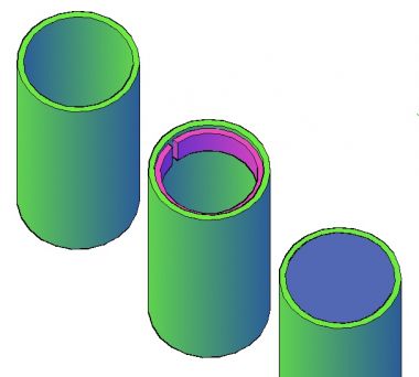

Van een PVC buis van 25cm diameter wit ik een staander maken om een decoratiestuk op te plaatsen.
De bovenkant moet dus dicht gemaakt worden.
Hoe kan ik best een bovenste schijf aan de buis vastmaken, zodanig dat het toch een beetje gewicht kan dragen.
Met vijzen zullen er waarschijnlijk sporen achterblijven, omdat die vijzen niet te diep kunnen ingedraaid worden.De buis moet achteraf wit gelakt worden. Graag zou ik geen naad meer zien tussen de schijf en de buis en tevens geen vijzen meer.
Hoe los ik dat het best op? Ik kan een beetje knutselen, maar ben geen specialist. Dus graag in zeer eenvoudige taal.
FreddyFiets
Misschien kun je iets in de buis lijmen waarop de schijf kan rusten. Eventueel zou je een stukje buis kunnen pakken en daar in de lengte richting een sleuf uit halen, zodat je deze iets kleiner kunt maken en in de buitenste buis kunt lijmen.
Een eindkap erop lijmen is de makkelijkste optie.
Millew
Dit is wat FreddieFiets bedoelt:
Het mooiste is als je het deksel ook van PVC plaat maakt. Er in lijmen doe je dan met PVC vullijm, zodat je eventuele kleine kiertjes gelijk mee opvult.

Dat is wat ik zocht. Ik heb de klus ondertussen geklaard en het is prima gelukt.
FreddyFiets
@Millew, dat is idd wat ik bedoelde, alleen 1 plaaatje zegt meer als 100 woorden ;-)
