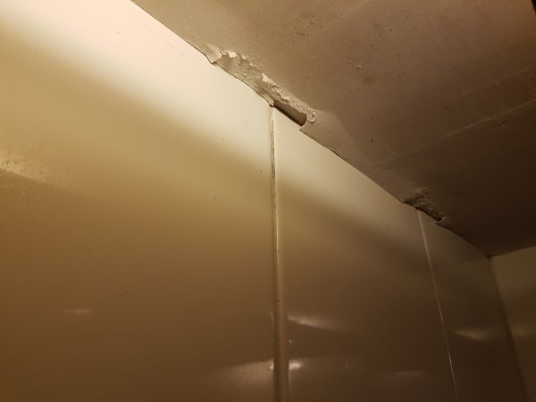

In onze badkamer is het plafond gestuct (al heel wat jaren geleden). Nu raakt het stucwerk op een bepaalde plek los. Ik zou dit graag willen repareren en had het idee om het dan over te sauzen met structuur verf zodat het plafond er netjes
afgewerkt uit ziet. Mijn 2 vragen:
- Hoe repareer ik het stucwerk en is dit ook makkelijk zelf te doen?
- Is het over sauzen van het plafond met structuur verf een
goed idee om het netjes af te werken of hebben jullie betere / geschiktere ideeen?
Alvast bedankt voor jullie advies!

Na de reparatie iets beter verwarmen en ventileren.

Dat lijkt mij de oorzaak. Wat zit er boven het plafond en is het een buitenmuur waar het papier van het gips loslaat?

Het betreft niet een buitenmuur. Hetgene wat op de foto los laat is geen papier..dat is het stucwerk. Onder het stucwerk dat nu loslaat zit nog een laag stucwerk. De eerste laag was niet netjes en mooi gedaan dus wij hebben toen gevraagd dit te herstellen en toen heeft de betreffende klusjesman er een nieuwe laag overheen gesmeerd.

Zit de afzuigkap onder die plek?

Heel eerlijk zit dit er niet uit. Er zit schimmelvorming in het gips en het ziet er ook niet draagkrachtig uit. Betreft het een gipsplaat plafond? Dan advies alles eruit WR gipsplaten er in en afsmeren of anders een verlaagt plafond aanbrengen waarin ook direct mechanische ventilatie aangebracht kan worden. Dan heb je weer een goede basis. Dit repareren en sausen helpt niet. De schimmel moet worden verwijderd en het moet worden geïsoleerd met isolatie voorstrijk anders heb je binnen de kortste keren weer vlekken in plafond.
Als je pech hebt is er het verkeerde stucmiddel gebruikt.
Dit repareren kan door alle losse delen te verwijderen (bv. met een driehoekskrabber). En dan aansmeren met bv. de groene gipsplaatvuller. De rand lossnijden en naderhand kitten (meteen rondom).
Hoe is de ventilatie geregeld (toevoer en aanvoer)?

Wat bedoel je met verkeer stucmiddel? Alle gips is vochtregulerend. En juist geschikt voor toepassing in vochtige ruimtes. Het neemt vocht op en staat het weer af tot dat het op 21% zit. Aleen moet het niet zo zijn dat het continu overmatig vochtig blijft. Dan gaat het rotten/verbrokkelen en krijg je schimmelvorming. Daarom gebruik je het ook niet achter tegels omdat het dan bij vochtbelasting niet kan drogen. Maar zoals nu kan een plafond prima. Alleen zit het probleem echt in ventilatie van badkamer nu
Ik bedoel met het verkeerde product dat in de specificatie staat dat het niet in badkamers gebruikt mag worden.

Bedankt voor jullue reacties en tips! Ja ventilatie in de badkamer is lastig, er is geen raam in de badkamer. Wij hebben afzuiging die aan gaat met de lichtschakelaar. Ik laat hem meestal nog een poos aan staan na t douchen en zoveel mogelijk de deur open en ramen open van andere vertrekken op de bovenverdieping.
Ik denk dat het verstandig voor mij is om er even iemand bij te halen die hier handig mee is.
Misschien kan je een centraalbox ophangen in plaats van het ventilatortje?
