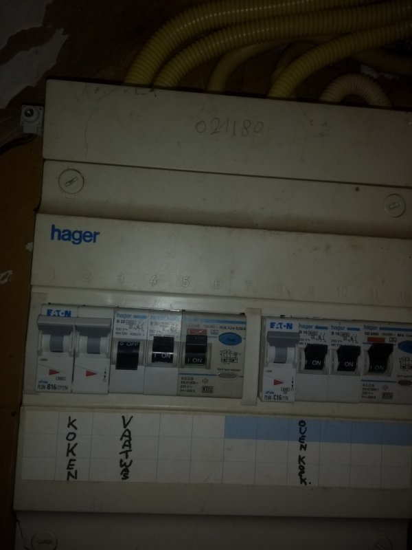

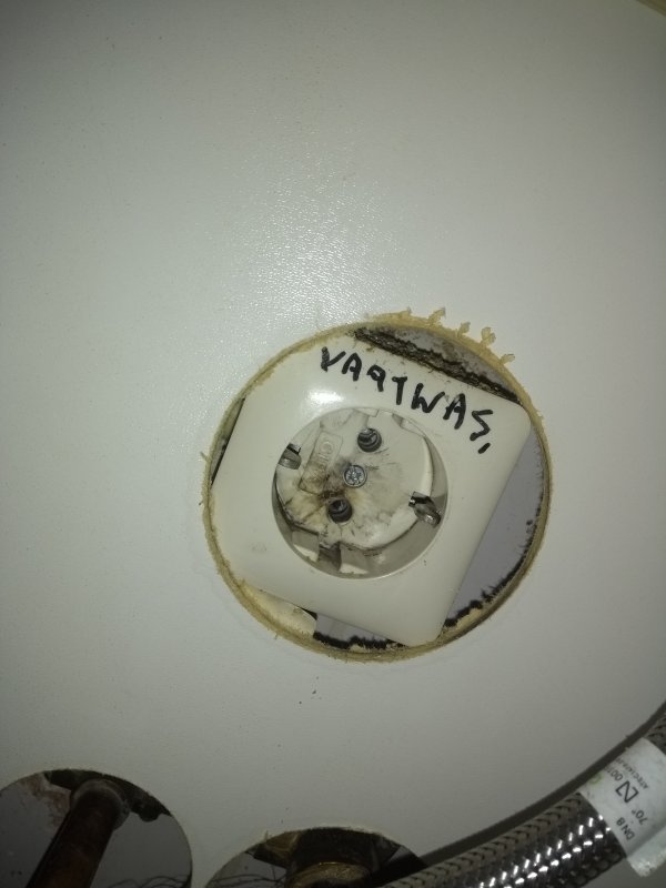

Sinds gister werkt mijn vaatwasser niet meer en na een verlengsnoertje aangesloten te hebben ben ik erachter dat de vaatwasser zelf nog werkt.
Het stopcontact waar hij op aangesloten was ruikt verbrand en ook de stop is omgeslagen in de meterkast (zie foto's).

Kan dit kortsluiting zijn? En wat kan ik hier aan doen om het te verhelpen en/of voorkomen?

Als u er geen verstand van hebt moet u een vakman er bij halen, er is grote kans dat de draden verbrandt zijn en die moeten dan vervangen worden, in elk geval zal vastgesteld moeten worden waar de kortsluiting zit.
Wat u in de tussentijd wel kunt doen is het gat voor het stopcontact zo groot maken dat het deksel eraf kan, dat had direct bij het plaatsen moeten gebeuren want nu is het niet bereikbaar.
Boertje125
Daar is inderdaad duidelijk kortsluiting geweest.
Arie1
Zeer waarschijnlijk veroorzaakt door slechte verbinding doordat de stekker niet volledig in het wcd gaat omdat deze achter de houten plaat zit.
