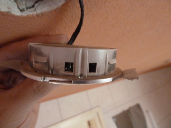

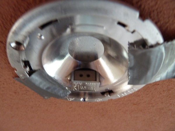

In de badkamer zijn nu al m'n lampjes kapot gegaan, en het word nu donkerder dus het werd tijd om ze eens te vervangen.
De vraag is alleen hoe krijg ik dat lampje erin?
Ik heb wat foto's gemaakt:

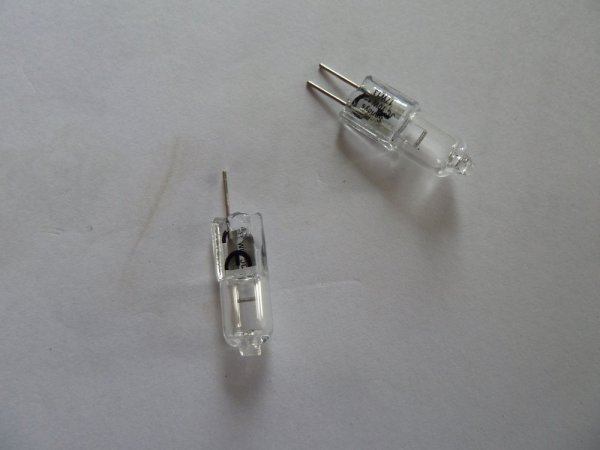

Er is er al eentje gesneufelt:
Gewoon drukken blijkt niet te werken. Ik vermoed dat er ergens een mechanisme zit?
Deze lampjes, moet je er gewoon in kunnen steken.
Maar dit soort lampjes moet je niet met je vingers aanpakken.
Het vet aan je vingers verkorten de levensduur van het lampje.
BV met een stukje papier vast houden.

@Peter, met het kapotte lampje heb ik wat zitten te frunniken. En het blijkt dat je hem in een hoek moet insteken vervolgens met wat kracht de hoek opheffen terwijl je hem verder indrukt.
Ik vermoed dat de eerste keer het mechanisme verroest/vast zat, na een paar keer met de kapotte pin er in gestoken te hebben is het mechanisme wat los gekomen.
De lampjes zijn in de loop van de jaren kapot gegaan, maar zolang er 1 brand heb je licht. Gelukkig werkt het vervangen lampje, al heb ik er wel met mijn dikke vingers aangezeten. Bij de volgende dus een doekje/wc papier gebruiken, dank je voor de tip!
Kees
En als je het wel aangeraakt hebt met je vingers: gewoon even een stukje keukenpapier met wat wasbenzine en daarmee het lampje even ontvetten. Natiuurlijk wel als ie uitstaat en koud is. :wink:
