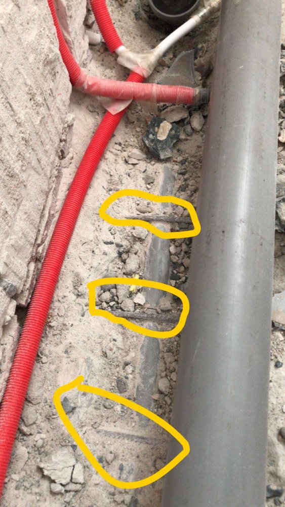

Hey mensen,
kan ik deze staafjes ijzer door slijpen, andere afvoer er onderleggen en dan een nieuw staafje ijzer er naast leggen en vast maken aan het oude???
er is een loodgieter hier geweest en die durfde het niet aan om het door midden te slijpen. lijkt mij met dat het kan en geen kwaad kan als je er een nieuw staafje naast legt en weer aanstort.
anders moeten we de badkamervloer minimaal 9cm op hogen :?

Wapening erlangs leggen zonder voldoende overlap heeft geen nut.
Johan79
Dit is op de 1ste verdiepings vloer. en wat je ziet is het bovenijzer...
het zit langs de buitenmuur...
Eindoplegging of tussenondersteuning? geen idee wat het is...
hoeveel overlap heb je nodig. kan zo nodig de vloer verder openhakken zodat ik verder naar binnen ga, knip ik het daar door. even ophoog buigen. leiding er in. terug buigen en dan een staafje ijzer er naast leggen? is dat een idee?

Niet doen! Dit is de drukwapening.

Een buis van 110 mm inkappen in een bestaande vloer evenwijdig aan de oplegging is vragen om problemen. Je verzwakt de vloer teveel.

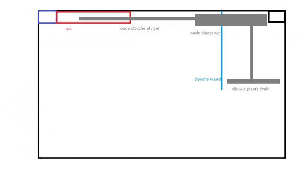

Johan79
hoop dat het zo een beetje duidelijk is.
we wilden de oude afvoer van de wc ophakken en door trekken naar de nieuwe plek van de wc.
en een koofje is eigenlijk geen optie door de glazen douchewand

Dan trek je de hele achterwand omhoog. Kun je meteen een inbouwkraan met een stortdouche maken in de douchehoek.
De enige andere optie is om een 2e standleiding naar beneden te maken, naast het toilet. En dus ook doortrekken naar boven voor de ont/beluchting.

Het beste is een voorzetwandje van gasbeton. Echter ik had de ruimte niet (ook ivm de liggende afvoer 110 mm), en heb een regelwerk gemaakt van 44x67 vuren (hangend) en met ocoumé multiplex afgetimmerd. Daarna de natte hoek alles in de kimband en kimpasta gezet, en laten tegelen.
Ik heb niet geïsoleerd, maar de gehele ruimte loopt door tot in de badombouw en kan via de leidingschacht naar boven en naar beneden ventileren. Het zit nu 5 jaar zonder lekkage. Maar binnenkort toch eens controleren met een inspectie-cameraatje via de spouwknop van het toilet.
Als je in het douche gedeelte een gehele voorzet wand maakt, dan kun je daar mooi een nis in maken, om spullen in te zetten.
Ben je ook meteen de hoek die er nu zit kwijt.
De wand maken van gasbeton blokken, en dan de nis zo maken, dat het op hele tegels uit komt.
Ik zou zeker nooit geen hout gebruiken in een douche gedeelte.
Ik heb daar al veel ellende en lekkages van gezien, en zou dit ten strengste af raden.
Tegen de voorzet wand, kun je dan de glazen wand tegen aan maken.
Naast de voorzetwand krijg je dan op de vloer een koofje waar de afvoer van de wc in loopt, naar de nieuwe plaats.
Zo hoef je de gehele vloer niet op te hogen.
De afvoer van de wc mag 90 mm zijn, in plaats van 110.
Ook zou ik dan de goot een andere plaats geven nl een cm of 7 van de nieuwe voorzet wand.
