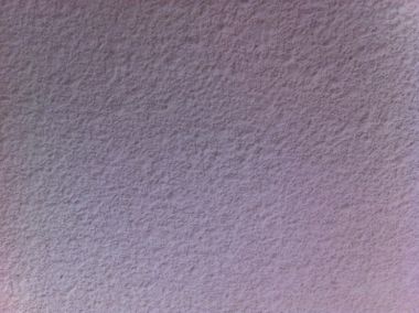

Ik ben van plan om een halletje in mijn woonkamer te verwijderen.
Nu is mijn plafond voorzien van een soort van spuitwerk (weet niet de juiste benaming van het spul). Het is van het soort wat je vaak op plafonds ziet in nieuwbouw woningen.
Is het mogelijk om dit lokaal te reparen, bij laten spuiten zonder dat ik het hele plafond opnieuw moet (laten) bewerken ?
zie bijgevoegde foto..
Alvast bedankt voor de aandacht

En hoe groot is dat te reparen stuk plafond.

Het heet volgens mij Spack spuit o.i.d.
Het betreft een rand van 1 Mtr. bij 1 Mtr. met een breedte van zo'n 10 cm wanneer de (giboblokken) wand is verwijderd. Een en ander moet dus nog gesloopt worden. Zie hieronder de structuur van het plafond.

Inderdaad spuitwerk.
Je kunt in de bouwmarkten oranje bussen spuitwerkherstel kopen.
Zorg er voor dat de reparatie voor het spuiten vlak is.
Je kunt dan de reparatie spuiten met het spul uit de spuitbus.

Bedankt dan ga ik dat eerst eens proberen....
Bij een jammerlijke miislukking kan ik dan altijd nog het hele plafond laten doen.
