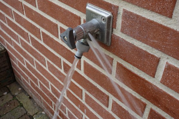

Hi, ik heb twee vorstvrije buitenkranen van het merk VSH, deze hebben eigenlijk sinds wij in ons nieuwbouwhuis wonen nooit correct gefunctioneerd (10 jaar geleden).
Twee jaar geleden er een installatie bedrijf bij gehaald en zij hebben de bovenstukken van de kraan vervangen. Daarna ging het weer een tijdje goed met kraan 1, kraan 2 heeft echter nooit gefunctioneerd
Nu deed kraan 1 het weer niet, ik had geen zin om weer een paar honderd euro uit te geven en ben nu zelf maar aan de slag gegaan:
Kraan 1: is nu werkend, de kraan sloot niet goed af en bleef druppen. Oplossing die werkt, de stift verlengd met een M6 boutje (goede tip gevonden hier op het forum)
Kraan 2: Krijg ik niet goed werkend, bij opendraaien spuit het water eruit via de zij opening (ter illustratie zie afbeelding die ik op internet vond).
Ik heb zelf het idee dat de veer van het binnenwerk niet helemaal lekker zit, kan dit het probleem verklaren? Met veer in het binnenwerk, geeft heel veel weerstand bij het vastdraaien van het bovenstuk, ook even geprobeerd zonder veer en dan kan ik het bovenstuk er wel soepel indraaien.
De lengte van de stift, kan die nog van invloed zijn voor dit euvel? Heb hier ook een boutje geprobeerd maar dat had helaas geen resultaat (misschien moet er juist een stukje af?)
Hoop dat iemand mij op weg kan helpen
