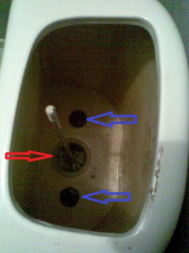

ik heb heel licht waterverlies aan de dichting van de spoelbak (wc Gustavsberg). Mijn eigen fout denk ik : bij het ontkalken heb ik de pin, en dat ding waar de rubber rond zit, willen losdraaien. Heb dit geforceerd, zodat de rubber nu niet meer aanspant op de spoelbak, en het water via daar dus lichtjes wegloopt.
Ik krijg het ding met rubber niet uit de opening, weet dus niet hoe ik verder moet ? Ik plaats een fotootje bij om dit wat te verduidelijken. Is er een goede ziel die mij verder kan helpen (zonder dat ik de spoelbak er volledig moet afhalen :( )

Als de aansluiting bij de rode pijl lekt, dan zul je toch het reservoir er af moeten halen.
Aan de onderkant zit deze namelijk vastgedraaid met een grote moer.
Het reservoir kun je loshalen van de pot, door de 2 moeren (blauw) los te draaien.

Het is inderdaad daar dat het lekt, die rubber is niet aangespannen op de spoelbak, ligt daar losjes op. Is het dan via de moer aan de onderkant dat je dit kan aanspannen ofzo ?
Het is wel zo : als ik daar aan de onderkant voel, voel ik geen moer ?

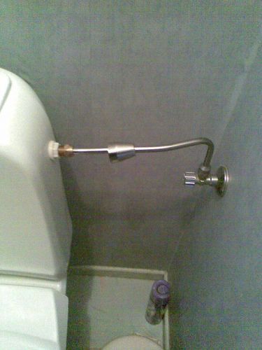

Nog een vraagske, want ik forceer dit niet graag : waar ontkoppel ik de waterleiding ? Hoe doe ik dat juist ? Vuis ik dat juist naast waterreservoir los, en schuif ik dan de spoelbak van de buis af ?
Die grote afsluit moer, zul je nu ook niet kunnen voelen, die zie je alleen maar als het reservoir er af is.
Wat betreft de waterleiding losmaken, zou ik dat zowel bij het reservoir alsook even bij het stopkraantje doen.
Dat werkt wat makkelijker bij het verwijderen van het reservoir.

dat loskoppelen aan het reservoir : zit de zilverenbuis in de koperbuis (met draad) geschoven ? Maw draai ik de eerste koperen 'kop' los, en schuif ik dan de spoelbak van de waterleiding weg ?
(sorry voor de vele vragen en onduidelijke uitleg, maar ik ben echt een leek :( die zijn plan probeert te trekken :) )
prettige feesten !
Dat zilverkleurig pijpje, zit meestal met een pakking er tussen tegen de aansluiting van het reservoir.
Dus die messing moer losdraaien, en dan is de leiding los van het reservoir.

Reservoir eraf gehaald. Enig probleem dat ik nog had : zat niet alleen vastgevijsd, maar er zat ook een soort "plaksel" tussen ... Dit toch losgekregen.
Ter oplossing van mijn echt probleem : dit was hier een blijkbaar draai-systeem, niet iets om te vijzen. Maar ik ben dus geholpen : ik kon het al draaiend opnieuw vastzetten :)
