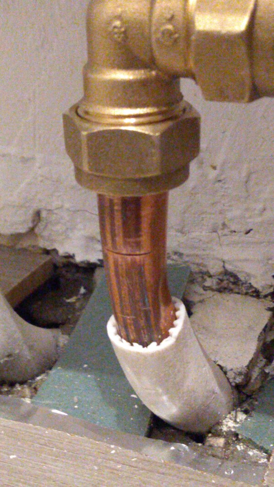

Ik ben benieuwd of jullie een goed idee hebben over het volgende. Vandaag was ik bezig een verwarming terug te hangen die door een vorige bewoner weggehaald is.
Ik moest een stukje mantelbuis verwijderen om de aansluiting goed te kunnen maken. Dat heb ik voorzichtig met een pijpensnijder gedaan. Echter, nu ook met een snee in de koperen CV-leiding :shock:. Hij is niet lek, maar denk dat het niet alles scheelt. Als ik met een stanleymes kijk naar de diepte van de snee, is dat bijna de dikte van een buis.
Hoe kan dit het beste gerepareerd worden? Een knelsok eromheen gaat niet: het loopt bijna in de bocht en daar is de buis ook niet goed rond omdat hij kennelijk ooit slecht gebogen is.
Heb de installatie wel weer gevuld, maar durf die verwarming niet te gebruiken. Met het uitzetten en krimpen zou de snee wel eens verder kunnen gaan scheuren.

Dat ziet eruit als WICU.
(zacht koper met mantel, met de hand buigbaar)
Dat het niet meer rond is, komt denk ik doordat er tegenaan is geschopt o.i.d.
Ligt de buis in de vloer, of kan je aan de andere kant van de muur of in de kruipruimte redelijk makkelijk bij de buis komen?
Misschien meer mantel wegsnijden en een goed stukje vinden om een sok op te solderen.

Dat het met de hand buigbaar is, maakt het misschien een optie om meer mantel weg te snijden, recht te buigen en er een 45 graden bocht op te zetten. Daar zal ik eens naar kijken.

Als je het goed wilt doen moet dat stukje er gewoon uit eigenlijk.
Voor mezelf zou ik er denk ik een beetje vloeimiddel en een klein drupje zachtsoldeer op/in doen.

Dit is zeker Wicu buis.
Als je daar klemkoppelingen op gaat gebruiken dan dien je IN de buis eerst een steunhuls te plaatsen.
Doe je dat niet dan kan de knelkoppeling gaan lekken.

De buis is mooi schoon en het is wicu ik zal de snee insmeren met soldeervloeistof en dan de buis verwarmen (uiteraard wel de installatie aftappen) en het sneetje dichtsolderen

Kneedbaar staal is bij koper sowieso geen oplossing.
Met zilver (laten) solderen, dan is de soldeerplek stabieler dan de pijp zelf.
Dat kan met een gewone loodgietersbrander, even het water eraf anders gaat het niet.

Gewoon met een kleine puntvlammetje tin er in laten vloeien, gebeurt niks meer mee. Grotere zorg is de missende steun huls die er niet in zit, het lekt niet maar de wicu buis is erg zacht, een keer flink tegen aan stoten is voldoende om de buis iets wat te vervormen met lekkage als gevolg.
Dan is er een punt water wat Jan al schrijft, als er water nog in zit kun je stoken dat je een ons weegt. CV leeg laten lopen is geen drama, maar als die radiator beneden zit, dan is dat nog een lastig dingetje om het water er uit te krijgen.

Solderen durf ik zelf niet aan te beginnen, dus ik heb inmiddels een loodgieter gevraagd dat te doen. Nu nog even afwachten wanneer dat gaat lukken.
De radiator zit inderdaad beneden. Heeft wel een aftapper, maar de leidingen liggen lager dan de radiator zelf. Zou eigenlijk niet weten hoe het water eruit te krijgen is. Loodgieter wilde het gewoon maar proberen, met de druk eraf en de radiator leeg.
Een steunhuls is nauwelijks meer aan te brengen vrees ik, omdat ik dan de ring eraf zal moeten zagen en de leidingen nog korter worden, waardoor er geen recht stuk meer is. Mocht iemand nog een goed idee hebben dan houd ik me aanbevolen.

De knelring voorzichtig in de breedte bijna helemaal doorzagen.
Daarna een schroevendraaier in de gleuf steken en dan duwen en draaien.
Bijna altijd springt de knelring dan los.
Daarna kun je (hopelijk) de steunhuls er in tikken zonder de leiding in te korten.
Maar, het blijft een risico, je kunt dat inschatten als je afgetapt hebt en de koppeling losneemt.
Hoe meer de knelring is ingedrukt in de leiding hoe groter het risico.
Dat risico kun je beter niet nemen als de buis niet veel ruimte heeft om een nieuwe verbinding te maken.

Zoiets had ik ook in gedachten, maar dat durf ik niet aan inderdaad. De knelringen van de eindstoppen die er eerst op zaten waren er ook nauwelijks af te krijgen, dat heb ik ook eerst geprobeerd zonder een stukje van de leiding af te zagen.
De steunhuls erin tikken zonder de huidige knelring te verwijderen zal wel niet het proberen waard zijn?

Wanneer u nu probeert er een steunhuls in te slaan gaat alles naar de knoppen, dat lukt nooit.
