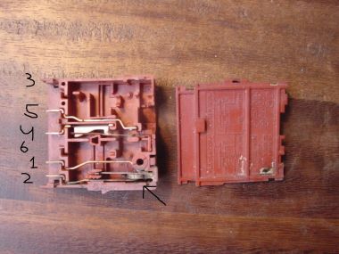

Het betreft een bovenlader. Het probleem is dat wanneer de klep gesloten wordt dat hij niet start. Door continu de klep open en dicht te doen, met of zonder geweld (meestal met), zal hij na een stuk of 50 keer toch aan slaan.
Ik ben opzoek naar aanwijzingen om mogelijk zelf een kapot onderdeel te herkennen en te vervangen.

Vermoedelijk hapert de deurschakelaar, met enige handigheid is die zelf te vervangen.
Lukt dat niet dan zou ik een plaatselijke witgoedzaak vragen wat het kost de schakelaar te vervangen, een fabrieksmonteur is nogal aan de prijs.

Bedankt voor de reactie. Ik vermoedde ook dat er iets met het deurmechanisme is.
Ik heb vanochtend het zaakje open geschroefd en het betreffende onderdeel er uit gehaald.
Na wat proberen denk ik dat hem doorgrond heb. In leken taal: Volgens mij zou een stroompje op 1 en 2 er voor moeten zorgen dat hij 4 en 5 dicht drukt. Dit kan alleen als de klep gesloten is.
Maar hij drukt hem niet dicht. In het kastje zit een soort pil, zie pijl rechts onder. Deze is gebroken. Wanneer ik er handmatig voor zorg dat 4 en 5 gesloten zijn start de wasmachine wel.
Ik zal hopelijk morgen of binnenkort een prijs weten van dit onderdeel. Er staat op YMOS 161150210 / 161150204. Deze kom ik op webshops ook tegen, alleen hebben die meer stekkers en zijn inclusief het plastic slot waar de deur in valt. Ik heb alleen het rode kastje nodig.

Vervangend onderdeel was op voorraad bij een onderdelenzaak in de buurt. Het model is iets veranderd, er zijn 3 stekkers inplaats van 4, maar hij werkt wel! Waarom het oude kastje het niet doet is me nu duidelijk. De gebroken "pil" waar ik het over had is een bimetalen schijfje, normaal zou deze krom trekken als er spanning op staat en er op die manier voor zorgen dat de klep niet meer open kan en de wasmachine begint.
