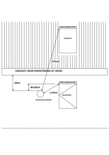

Voor een nieuw te plaatsen gesloten gashaard van 5kW wil ik de rookgasafvoer middels een geveldoorvoering aan de voorzijde van de woning realiseren. Hierbij hanteer ik de montagevoorschriften van de fabrikant, echter deze geeft geen uitsluitsel over de situering a.d. buitenzijde van de woning
Na enig zoekwerk heb ik met de onderstaande zaken al rekening gehouden:
-Verdunningsfactor f volgens NEN1078 komt niet boven 0,01 uit bij beide ventilatieroosters;
-Rookgasafvoer wordt meer dan 1 meter evenwijdig uit de rooilijn aangebracht;

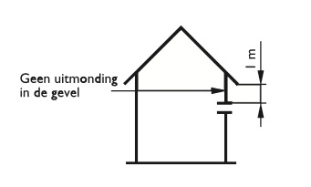

M.b.t. de afstand van de geveldoorvoering tot bijvoorbeeld een overstekende dakgoot heb ik nog geen eenduidigheid kunnen vinden
Deze afstand betreft in de toekomstige situatie nu ongeveer 45cm, de dakgoot steekt 40cm uit de gevel. Zijn hiervoor nog bepalingen uit een norm om te controleren of dit is toegestaan?
Zijn er verder nog zaken / tips m.b.t. tot situering om rekening mee te houden
