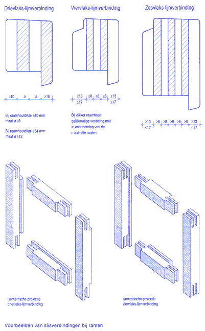

Ik ben sinds kort bezig aan een cursus houtbewerking, en ik ga binnenkort beginnen aan 3 ramen voor in mijn garage. Kan iemand mij een tekening bezorgen van hoe een simpel raam er uit moet zien.
Het raam moet niet kunnen opendraaien, niet kunnen kippen, het is een raam dat altijd gesloten blijft, dus eigenlijk niet zo moeilijk, maar voor een beginner is alle moeilijk hé.
Dus een detailtekening zou ik er op prijs stellen.

Vraag even aan je docent hoe het zit met een drievlaksverlijming, versprongenborst, hoe groot de toesteek moet zijn en wat volgens de KVT de juiste radius van de afwerking is i.v.m. schilderwerk.

Maar om je even uit de brand te helpen:
Hier heb je een tekening [Met dank aan Amdusias]
Vergroot origineel
Amdusias
PS: Dergelijke raamhout is gewoon geprofileerd te koop bij verschillende bouwmarkten...dus je hoeft alleen de verbinding er in te zagen.
Let er wel op dat je alles zuiver zaagt, dat dus alles haaks is, anders kon het wel eens wezen, dat je raam scheluw is bij het in elkaar zetten, of verwrongen, dus niet vlak...
Werk dus zuiver en precies.
