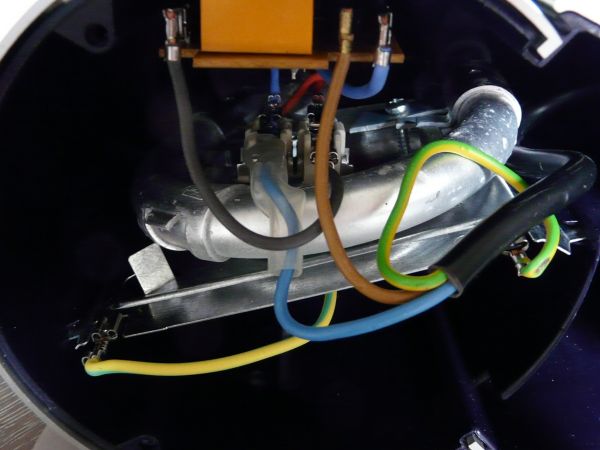

Ik heb van mijn apparaat het verwarmings element vervangen. En weer in elkaar gezet, maar hij werkt nog niet als ik hem aan zet op de stand voor 2-4 koppen knippert het lampje om de 2/3 seconden en hoor ik een tik geluidje, bij de stand tot 8 koppen blijft het bij behorende lampje konstant branden maar er gebeurt verder niets.
Nou twijfel ik er een beetje aan of ik de kabeltjes op de print plaat goed heb aangesloten. Grijs van verwarmings element aan de kant van een aansluiting, en bruin van de stroom kabel met de blauwe van het verwarmings element aan de buitenste kant waar 2 aansluitingen zitten.
De blauw van de stroom kapel op het blok van het verwarmings element.
en aarde geel/groen op het plaatje achter het verwarmings element.
Wie o wie kan mij zeggen waar het verkeert zit.

Hi, bij deze een foto terverduidelijking.

Wellicht moet je hem nog doorspoelen er zit immers nu geen water in het element.

bedankt voor het schema, maar kan je me ook vertellen wat correspondeerd met de kleur kabel die ik heb aangesloten.
ik had wel water in het apparaat gedaan, en na het uitproberen is er ook water uitgelopen via de bovenkant.
