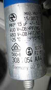

De condensator op de afbeelding hieronder, bedoel je die?
Deze zit geklemd in een beugeltje en bevindt zich aan de rechterzijde van de motor.

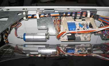

Co de Witgoedman
Deze condensator is van de ventilator, degene die bedoeld wordt zit onder de dekselplaat, ziet er net zo uit, allen wat groter.

De condensator die Co bedoelt is degene die hieronder staat (foto's worden geplaatst).
Vraag blijft dan over wie een vergissing (heeft) (ge)maakt?
Ik kan ook gewoon beide condensatoren vervangen, maar om het milieu te sparen is het beter om het maar bij één stuk te houden.
Wat zal ik doen?
Ralph.

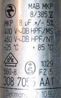

Co de Witgoedman
De 1,5 UF condensator die afgebeeld is heeft u onderaan weggehaald en is uitsluitend bedoelt voor de ventilator.
De condensator voor de aandrijfmotor is veel zwaarder, ik dacht even uit mijn hoofd 8 UF.
Co de Witgoedman
Inderdaad , die van 8 Uf bovenin zal defect zijn.

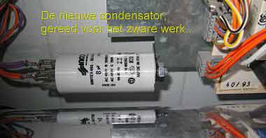

Vandaag een nieuwe condensator gekocht. Voor het juiste onderdeelnummer en een prijsindicatie heb ik een check gedaan via de opgegeven Siemens website. Onze wasdroger is met een zogenaamd E-nr geïdentificeerd als WT57730. De condensator heeft het onderdeelnummer 04-5985. Tijdens een telefoongesprek met de servicedesk van Siemens bleek het onderdeel te zijn omgenummerd naar 189665.
Dan de prijs:
Het onderdeel toegezonden met factuur en inclusief verzendkosten => 20 euro.
Nu toegezonden, maar dan met een automatische incasso => 16 euro.
Tot slot zelf opgehaald bij een onderdelenzaak voor => 8,50 euro.
Het euvel moet nu zijn verholpen, maar de 'duurtest' zal het uitwijzen.
Met jullie hulp heb ik onze wasdroger, zeer kosten efficiënt, kunnen repareren.
Onze dank voor het meedenken, de zeer snelle reacties en de tips! :bedankt:

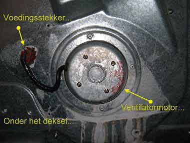

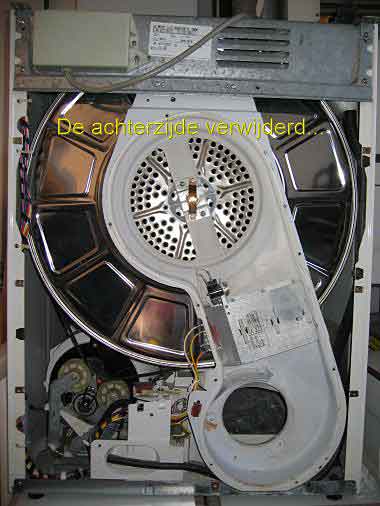

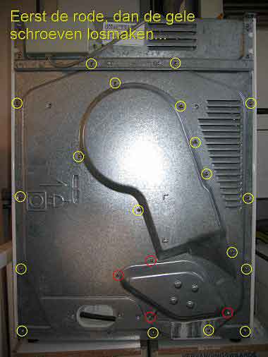

Bijgaand een kleine fotoserie die weliswaar niet helemaal met het euvel te maken heeft, maar mensen wel een steuntje kan geven bij (de)montage van de achterzijde van het apparaat. Het geheel was toch los, dus…
Ralph.dlb
Hallo allemaal,
Bijgaand een korte handleiding:
ALTIJD de stekker van de machine uit het stopcontact trekken!

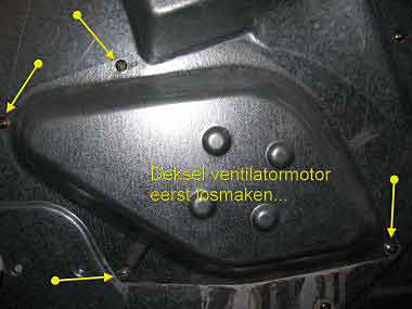

Achterzijde demonteren
  • Verwijder alle rood omcirkelde schroefjes
  • Verwijder het dekseltje
  • Maak de stekkerverbinding van de ventilatormotor los
  • Verwijder de geel omcirkelde schroefjes (behalve de bovenste twee)
  • Ondersteun de metalen achterzijde en schroef de laatste twee schroefjes los
  • Verwijder voorzichtig het deksel (de ventilatormotor zit daaraan gemonteerd)
Achterzijde monteren
  • Omgekeerde volgorde van demonteren volgen

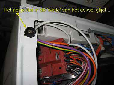

Bovendeksel demonteren
  • Draai de twee bevestigingsschroeven los
  • Duw het deksel naar de voorzijde van de machine, om de twee nokjes ruimte te geven)
  • Neem nu voorzichtig het deksel van de machine af
Bovendeksel monteren
TIP:
Gebruik tijdens het demonteren van welk apparaat maar ook, een digitale camera.
Maak voordat je iets losmaakt altijd foto’s.
Tijdens het monteren komen deze goed van pas, als je de juiste kleurcode van de draden bent vergeten, of ineens wordt geconfronteerd met meer aansluitpunten dan aanwezige draden. (In dat laatste geval bijvoorbeeld bij de aansluiting van het verwarmingselement).
Veel succes!
