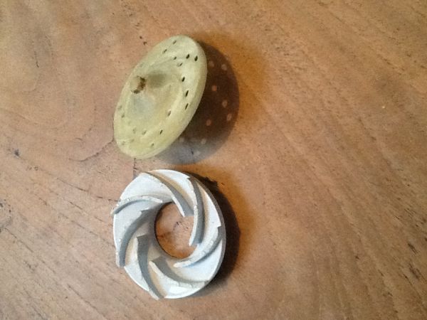

Ongeveer een maand geleden de vaatwasser ook al open gehad en met behulp van dit forum hem weer aan de praat gekregen.
Vorige maand het labyrint, inlaathuis en de niveauregelaar schoon gemaakt en ook het relais opnieuw gesoldeerd.
Het probleem nu is dat het water niet met volle kracht de sproeiarmen in beweging krijgt het is maar een klein straaltje wat uit de onderste sproeiarm komt.
Ik heb inmiddels de pomp er uit gehaald en zie dat er stukjes plastic afgebroken zijn. (zie foto). Zijn deze afgebroken stukjes het probleem? en zou de pomp als ik hem weer monteer ook zonder dit dunne randje functioneren?
Bijgaand een afbeelding

Ik heb inmiddels het pomphuis binnen maar nu krijg ik met geen mogelijkheid de pomp er weer op. Het is net of de rubber ring een paar maten te groot is.
Iemand een idee?

Ik lees net op het forum over onderdeel 165813. Horen deze 2 dingen aan elkaar te zitten?
S.oldeerbout
Specialist Keukenapparatuur
Ja die horen aan elkaar te zitten.
Dat setje had u moeten bestellen.
