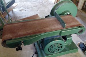

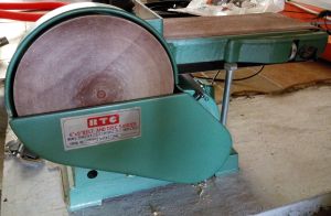

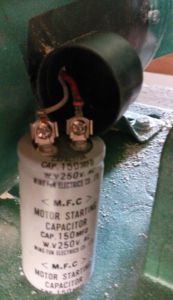

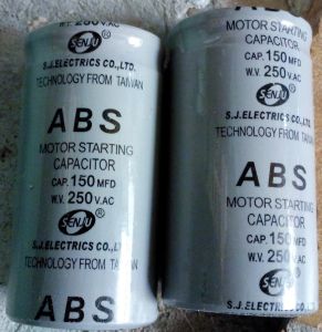

Zal ongetwijfeld wel meer gevraagd zijn, maar kan het zo snel niet vinden. Ik heb een band- en schuurschijfmachine die aanloopproblemen heeft. Hij gaat pas draaien na een flinke zet. Ik heb twee nieuwe aanloopcondensatoren gekocht, die hetzelfde probleem geven.
Hoe kan ik de condensatoren doormeten? Kan er iets anders aan de hand zijn, en hoe controleer je dat?
Ik heb alleen een eenvoudige multimeter.

Ik heb de V-snaar losgekoppeld. Als de as op een bepaalde stand staat, start hij wel op. Op een andere stand start hij niet op (blijft brommen), of gaat hij de andere kant op draaien :shock:

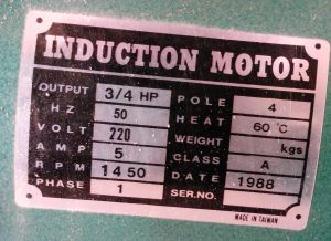

Een 1 phase inductie motor werkt met een start wikkeling in serie met een start condensator, die weer wordt afgeschakeld, centrifugaal of via een schakelaar.
Vanwegen het starten in één stand, kan het aan één van deze wikkelingen liggen, of de condensators.
Maar deze heeft u vernieuwt.

Nog even verder geprutst. Het punt waarop de losse motor niet opstart is erg klein. Bijna niet de moeite. Er is ook slechts een klein zetje nodig om hem te laten draaien.
Mét V-snaar moet er een erg grote zet gegeven worden, of zelfs meerdere keren. Dus de band draait niet echt soepel meer. Of de motor heeft niet voldoende kracht meer. Tijdens het schuren als je teveel druk geeft, stopt de motor ook.
Is dit een (te repareren) defect of gewoon jammer? Het was geen dure machine toendertijd.

Een 1 Phase inductie motor bestaat uit twee wikkelingen en een start condensator om het elektrisch veld te verschuiven. Anders kan deze niet starten. Een centrifugaalcontact zorgt voor de afschakeling.

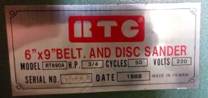

Maar aan het bouwjaar te zien, heeft hij al z'n best gedaan, en kan een onderhoudsbeurt nodig zijn.
Hoe zijn de lagers, niet doorgezakt ? Door de poelie trek kunnen deze naar één kant uitslijten, (27 jaar) en zo het anker verstoren.
