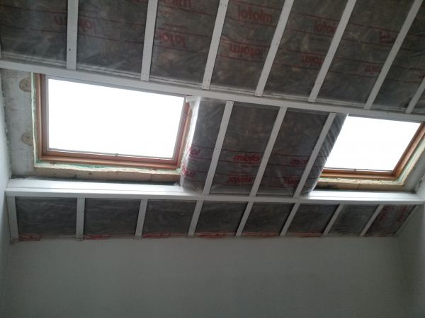

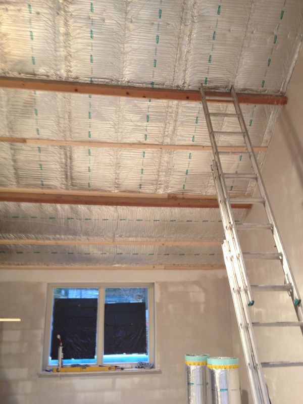

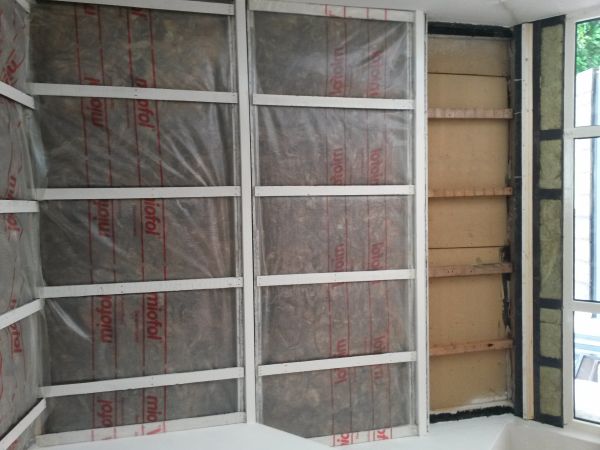

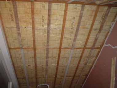

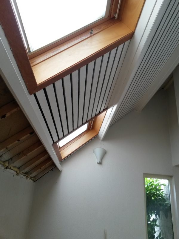

Nou, je zou ook eenvoudig reflectiefolie van 50mm dik tegen je bestaande latten aan kunnen nieten (nadat je het leidingwerk hebt aangebracht) en daarop weer latten om aan beide zijden een luchtlaag te creëren.

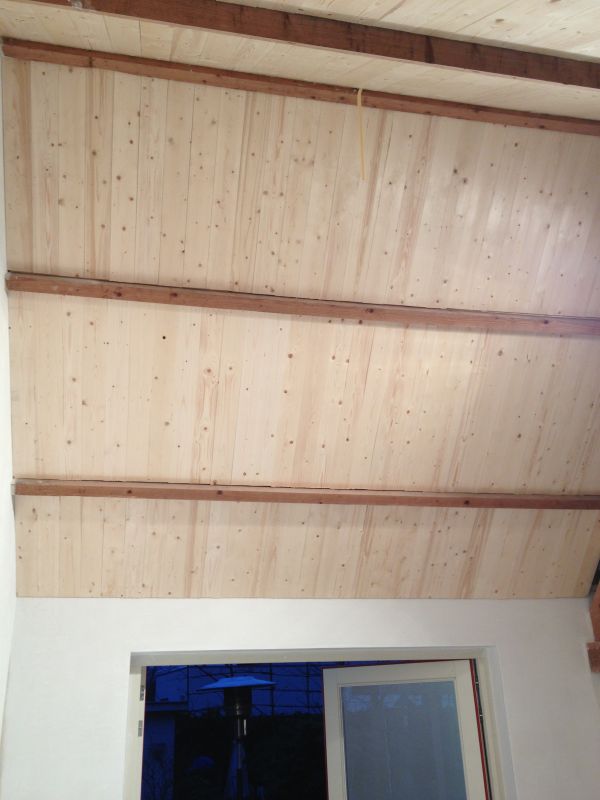

Bij iedere doorgang en rondom even goed afplakken / desnoods met latten rondom dicht tacken. Daar dan weer je gips of... jawel planken... tegenaan want dat is weer helemaal in aan het komen... afhankelijk van de afwerking (verf) natuurlijk. ;-)
Die folies heb je tegenwoordig al vanaf zo'n € 10,-/m2, jeuken niet en geen stofdeeltjes die het dodelijke longfibrose kunnen veroorzaken (dus geen stom mondkapje nodig). Ze zijn ook veel lichter (want dunner dus handig in de bus mee te nemen) en 100% recyclebaar.
***** heeft al 2 geintegreerde plakstroken in de folie zitten en dat vindt ik wel zo handig zodat je geen koudebruggen krijgt en alles mooi luchtdicht zit. Plak het dan ook aan beide zijden FF vast want dan blijft het zeker ook op lange termijn goed zitten en het kost maar een kleine moeite extra.
LET OP! Laat je echter niet misleiden door Rti fopwaardes. 1 mm kwalitatief reflectiemateriaal kent met 2 x 20mm luchtlagen volgens de EN16012 norm een Rc van 1,14 kwam ik achter (zat op SBRcurnet te snuffelen). Wil je meer dan moet het uit de dikte van het materiaal komen. 50mm dikke reflectiefolie is standaard dus ongeveer zo'n Rc 2,5. Zo staat die van **** bijv. ook in de ISSO databank waarmee EPA's de labels berekenen. Goed voor de meerwaarde van je huis.
Bij Rc 2,5 hou je +/- 75% van de energieverliezen tegen t.o.v. een ongeïsoleerd oppervlak. Bij Rc 5 87,5%... etc Je verliest 30% van de stookosten door een dak (in veel gevallen zo'n € 50,- per maand). Wel zo handig om te weten hoe lang je er over doet om het terug te verdienen, niet? ;-)

Laatst werd de ruimte die men overdag gebruikte tegen het plafond geïsoleerd met dunne folie. Latten / folie / latten / planken. Zo werd de zolder niet meer onnodig warm en dat scheelde een flinke slok op een borrel bij die boerderij. ;-)
