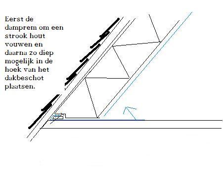

ben dak aan isoleren, reggels, isolatie en dan gips,
maar mijn vraag is nu hoe het in de hoek moet onderaan?
Zitten veel buizen en weinig ruimte om reggels etc te plaatsen.
wandje naar beneden of stoppen bij balk en dat stukje niet doen....???
Wie heeft goede oplossing bij voorbaat dank,
