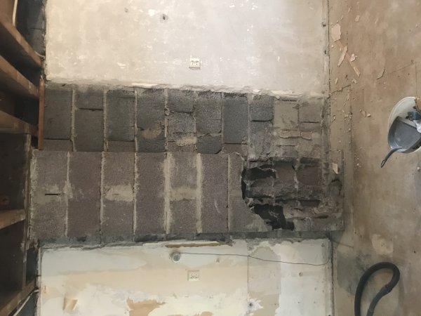

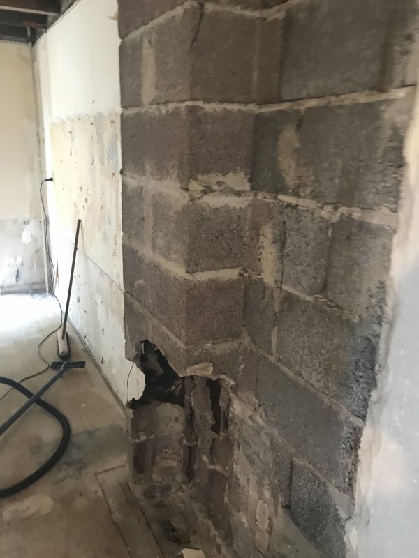

Ben aan het verbouwen en wil het rookkanaal/schoorsteen weer herstellen. Ik wil graag het gat weer dichtmetselen en dan Stucen. Daarbij wil ik een gat in de schoorsteen boren voor de nisbus.
Niet ik het rookkanaal latenndoorlopen tot onderaan of tot de nisbus?
Of wellicht is er een hulpstuk?
Hoor graag tips.

Hoe groot zijn die blokken en wat voor een kachel komt ervoor. Kachel met Achteraansluiting laat het kanaal niet te ver doorlopen beneden de nisbus dit IVM relatief koude betonblokken ook een kachel met een te hoog rendement is in dit geval niet aan te raden. bij twijfel een specialist inschakelen.

Blokken zijn ca 40 cm breed. Heb een contura 850 en wil de via een bovenaansluiting aansluiten op ca. 150 cm.
Dus ga een nieuw gat maken in de schouw.
Zal dus de rookgang ca 30 cm onder nisbus dichtzetten?

Blokken 36x36 cm? binnen diameter ongeveer 15,5 cm afgeronde hoeken, Groote kans dat dit samen met de contura die een vrij hoog rendement heeft niet optimaal zal werken lopen de blokken helemaal door naar boven?. onder de nisbus de rookgang niet te ver door laten lopen want dan krijg je nog meer afkoeling en een rvs voering er doorheen is meestal ook geen optie.dus nogmaals een specialist de zaak laten bekijken? en het materiaal aanpassen aan wat mogelijk is?kachel of kanaal
