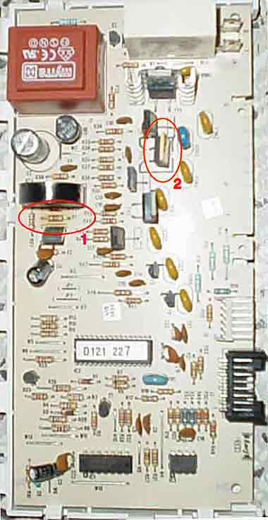

Dan blijft volgens mij de print over. Deze schakelt al dan niet correct het programma in de fout stand. Als ik de print bekijk dan zie ik een verkleuring bij een weerstand, deze zit echter niet bij de Triac (voor de aquastop) in de buurt en ik weet dan ook niet of het er mee te maken heeft. Ik zal proberen een foto bij te voegen om het geheel wat duidelijker te maken.
Kan iemand mij misschien aan een schema helpen? Iemand nog ideeën wat ik kan testen etc.
Boellie
De foto:
Info bij de foto:
1 omcirkeld: de weerstand die een plek op de print heeft achtergelaten, lijkt echter niet in verbinding te staan met de Triac van de sturing van de aquastop.
2 omcirkeld: De triac die de aqua stop volgens mij in werking moet zetten. Deze koelplaat is net iets anders dan verdere koelplaten. Maar dit type komt ook verder niet voor op de print, dus dat kan toeval zijn.

Kijk of de solderingen allemaal goed zijn op de achterkant van de print en soldeer de printsporen waar de stekker op zit iets op. Komt ook wel eens voor dat de stekker geen goed contact maakt met de print.
Succes
Boellie
Ik heb de solderingen iets aangedikt, maar het levert me jammer genoeg geen resultaat. Ik ben door mijn opties heen denk ik. Kan alleen nog melden dat ook als ik het programma op uitgestelde starttijd zet (bv 2 uur) en ik doe de deur dicht, gaat ook direct het eerste ledje knipperen.
