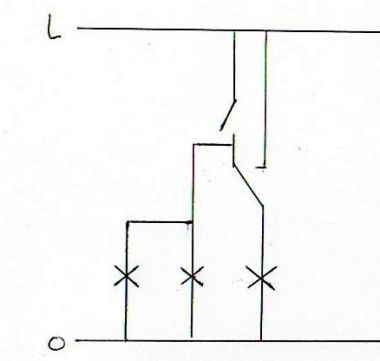

Beste klussers,
Ik probeer de volgende situatie te creëren:
Ik heb 1 schakelpunt bij het huis voor 3 tuinlampen. Nu wil ik 1 lamp daarvan individueel kunnen schakelen bij de lamp zelf, ongeacht of ze nu aan staan of niet.
Ik wil dus op een centraal punt alles tegelijk aan of uit kunnen zetten en bij 1 van die 3 lampen wil ik hem ook individueel kunnen bedienen....ook als de 3 lampen uit staan. Dus wanneer de groep van 3 lampen uit staat wil ik die ene lamp lokaal toch aan kunnen zetten....
Nu dacht ik, dan laat ik een extra kabel aftakken voor het schakelpunt bij het huis, deze trek ik vervolgens door naar die ene lamp met een schakelaar ertussen. Alleen, hoe zorg ik er voor dat dan niet ook de andere 2 lampen worden aangezet zodra ik de schakelaar bij die ene lamp bedien...
Zit ik op de goede weg of moet ik totaal anders denken? Of is mijn wens überhaupt wel mogelijk?
In deze opzet gaan volgens mij ook de andere 2 lampen aan wanneer ik die ene lamp lokaal aanzet, en dat wil ik juist niet...

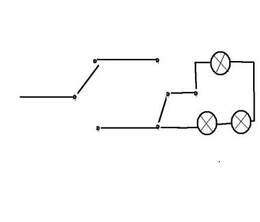

Zoek eens op wisselschakeling. Beide toe te passen schakelaars moeten wisselschakelaars zijn. Dan even logisch denken en aan de slag.

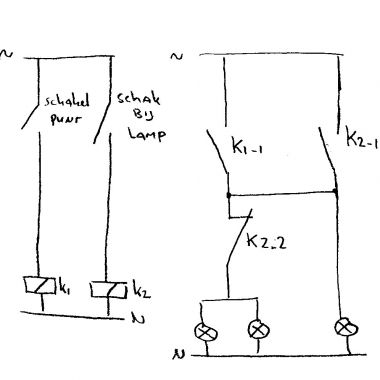

Dit kan naar mijn inzien niet. als je dit wil moet je met relais werken en dan zal de lamp die je individueel wil schakelen niet uitgaan "als je hem centraal schakelt" als deze bij de lamp is ingeschakelt.

Dit kan gewoon zonder relais met één enkelpolige en één wisselschakelaar.
@rie, wil je je schemaatje hier ook even plaatsen?
@rie
Rube je denkt veel te ingewikkeld, op deze manier kan het ook.
@rie
Hij staat er al :mrgreen:
Rube
Kon je wel eens gelijk in hebben :oops: maar blijft het feit dat je altijd je individuele lamp moet terug schakelen bij gebruik.
anders geen centrale schakeling.
@rie
Dat wordt ook niet gevraagd

Fiesiekus
Ik dacht eerst aan dit schema:
Heeft als nadeel dat als die ene uit staat en de andere 2 aan, bij uitschakelen (binnen) die ene aan gaat en de andere uit.
StefanHB
@rie heeft een schema geplaatst welke volstaat.
De schakelaar bij de lamp koppelen aan de fase draad.
Done..

@rie
Fase en nul omdraaien is niet toegestaan.
Je mag niet in de nul schakelen.
