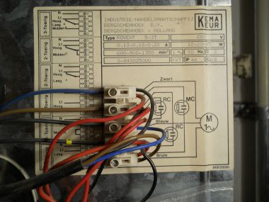

Mijn centrale ventilatiesysteem Bergschenhoek Rovent 5 piept, dus maar eens schoongemaakt (stofzuiger) en met olie iets gesmeerd. Piepen blijft, en ik merkte dat hij ook alleen nog maar in de hoogste stand werkt. Bij de andere standen, als ik dan de stekker erin steek, dan lijkt de ventilator iets te reageren, maar komt niet in beweging. Wel lijkt er een zoemend geluid. In andere topics gelezen dat je voor het piepen nieuwe lagers moet aanbrengen, en mogelijk heeft de uitval bij de standen 1 en 2 iets met de condensatoren te maken. Nog naar de stroomaanvoer gekeken (ik ben wel "amateur", maar die naam was al vergeven). Waar de stroomaanvoer binnen komt gaan er 4 draden in, en wordt er 1 doorgelust naar een 5e (onderste) punt. In stand 1 staat er stroom (lampje van voeler brandt) op punt 2, punt 4 en doorgeluste punt 5 (punt 1 en 3 niet). In stand 2 en 3 staat er stroom op punt 2-5 (punt 1 niet). Ik vind het wel raar dat in beide standen de "stroom" op dezelfde punten staat, maar van electriciteit heb ik niet erg veel verstand. Misschien komt dit door kapotte condensatoren (als dat inderdaad die 3 witte kokertjes zijn)? Ik zal de "stroom" ook nog eens checken voor stand 2 en 3. Met "stroom" bedoel ik dus: lampje van de voeler gaat branden. Het systeem zal uit 1987 zijn. Als ik stand 2 kon gebruiken, dan was het piepen misschien ook minder. Heeft iemand advies. Misschien dat ik i.p.v. olie ook nog een siliconenspray probeer.

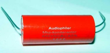

Condensatoren gevonden bij Handyman (Eur 9,= per stuk; of set van 3 voor 38,=, dus zelfs duurder dan los). Via Bergschenhoek ca, Eur 14,= voor een blok (XCONWV15 Condensatorblok WV-15, 2uf-1uf-2uf ), maar die moet ik dan zelf halen. Zag na enig zoekwerk goedkope (MKP?) condensator met ook 1 uF en 400V die ik kan bestellen op internet (Baco, Eur 0.95). Gezien het prijsverschil, zal dit wrslk niet het goede type zijn. Waar zit het verschil in?

Die mkp raak je niet kwijt, de aansluitingen zijn voor printmontage.
Je moet dat blok hebben van 14 euro.Deze3 kom ik tegen als ik zoek op :"condensatorblok" voor 12 euro ex verzendkosten.

Het vervangen is simpel.
er zitten 3 aansluitingen op het blok voor de motor.
en dan nog 4 voor de stekker en er staat een super duidelijk schema op, kan echt niet missen.
Normaal draait de fan via een condensator. (2uF)
stand 2 zet er 1 parallel(1uf) wat betekend dat er 3 uF op de motor is aangesloten
In stand 3 word er 1 condensator bijgezet van 2uF wat voor de motor 4uF is.
Hoe meer capaciteit hoe groter de stroom door de 'hulp' wikkeling hoe sterker de ventilator word en hoe sneller hij draait.
Maar eigenlijk ben je gewoon toe aan een nieuwe motor of je moet deze laten reviseren.

We zijn weer een paar jaartjes verder, en ben nu toch maar eens aan het kijken om de Rovent 5 te vervangen. Ik weet me vaag te herinneren dat ik de oude van de buren ook eens heb aangesloten, maar met hetzelfde resultaat (alleen stand 3 werkt). Ik heb een nieuwe gekocht (ander merk), maar ik bedenk mij nu dat misschien de schakelaar defect is. Op de contactdoos van de Perilex heb ik gekeken met een spanningszoeker (ik weet: geen meetinstrument, maar dat zou toch moeten werken, denk ik; mijn multimeter gaat maar tot 16V :P). Resultaat stekkerdoos (kleur draad bekeken in stekker):
- linksboven (blauw): altijd geen spanning (geen lampje in spanningsvoeler).
- linksonder (bruin): altijd spanning. Dus fase-draad, neem ik aan.
- rechtboven (zwart): stand 1 en 2: geen spanning. Stand 3: "minder fel" lampje spanningszoeker.
- rechtsonder (zwart): stand 1 en 2: geen spanning. Stand 3: "fel" lampje spanningszoeker.
Dit lijkt mij erop te duiden dat er voor stand 2 geen aanvulling verbinding is, toch?
Wrslk zullen 1-2 condensatoren ook kapot zijn, want stand 1 doet het ook niet.
Ik kan de Perilex nog proberen op de nieuwe box, maar ik vraag het maar eerst even voordat ik de doos onnodig open maak.
