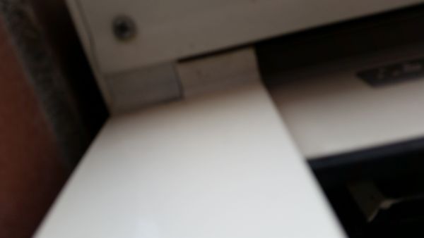

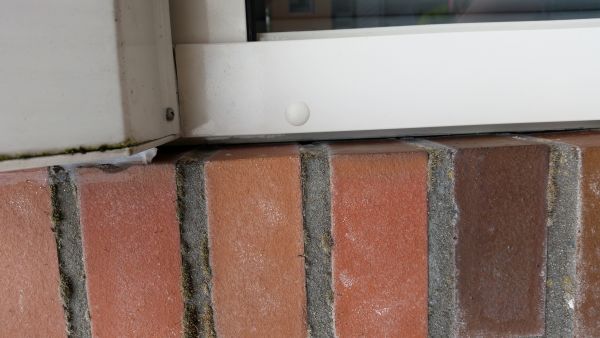

Even terugkomend op het "opvullen".
Zie net dat de vorige bewoner het rolluik net 1 cm te kort heeft afgezaagd.
Als ik dus kies voor genoemde montage zal of de hele kier gevuld moeten worden of enkel op de (2?!) Punten waar de schroef doorgaat de bakstenen muur in.
Zal bijna zeggen dat ik het beste de totale situatie zo kan laten en eea direct in het kunststofkozijn moet schroeven.
Maar als dat niet hoeft heeft dat wel mijn voorkeur.
Zijn er geleiders die net iets breder zijn dan deze van ca 5.3 cm?
Of heeft dat geen zin ivm het feit dat het rolluik erin geklikt wordt en dit niet gaat passen ?

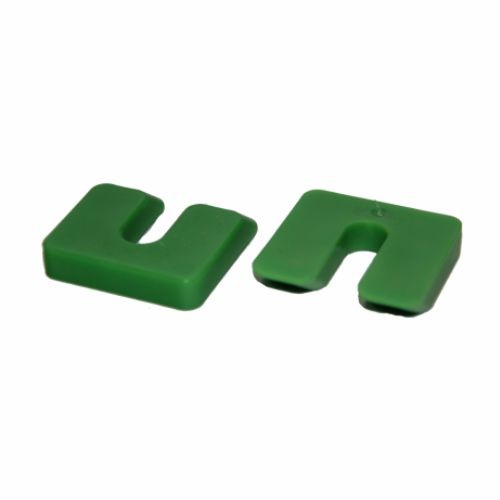

DHWZ
Dit zijn ook de juiste geleiders voor deze manier van montage,het kan wel maar mss dat de geleiders iets naar binnen gaan staan en kans dat de mat niet lekker gaat lopen in de geleiders,ik zou aan beide zijde de geleiders tussen de muur en geleider iets opvullen met onderstaande opvulplaatjes,die heb je in verschillende diktes en daarna de boel netjes afkitten.
Jospenx
Dank je. Ik ga voor het eerst geopperde idee (zonder lip aan de geleider) MET opvulling. Thanx!
