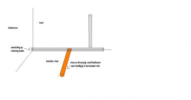

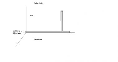

Doordat de gemeente enige tijd geleden de straat en daarmee ook het riool hoger heeft gelegd, moesten we de rioolbuis ook in huis opnieuw aanleggen. Dat is allemaal prima gegaan, alleen willen we nu graag de badkamer op een andere plek (beneden) plaatsen.
Mijn vraag is dan ook of dit te doen is, Aangezien de bestaande buis niet meer in het beton zit, maar op de vloer ligt en de nieuwe aansluiting dus niet van boven op de buis kan zijn, maar van de zijkant af. (dus in het horizontale vlak...) Ik ben bang dat we daar hopeloze problemen mee gaan krijgen? Of valt t wel mee?
alvast erg bedankt!

Plaats even een foto voor alle duidelijkheid.
Suzi
Hopelijk is een paintje ook goed?

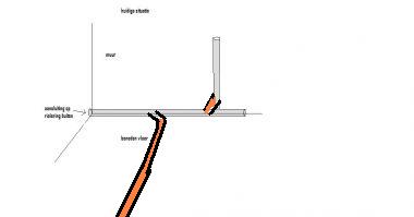

Je kan gewoon liggend aansluiten, maar dan moet je de hulpstukken wel 45graden nemen voor beter weg stromen.
Heb je ook een wc aansluiting dat moet de leiding minimaal 110mm zijn.
Heb je alleen een bad of douche dan moet dit 75mm zijn.
Link niet meer werkend
Xr8
Neem in dit geval bij voorkeur t stukken van gelijke diameter als de buis en gebruik een excentrisch verloop om te verkleinen naar de aftakking(en). 110mm buis, t stuk 110 - 110 - 110 45 graden nemen en dan in de aftakking een excentrisch verloop naar 50 of 75.
Zorg tevens voor een deugdelijke ontspanning van de leiding.
Succes.
