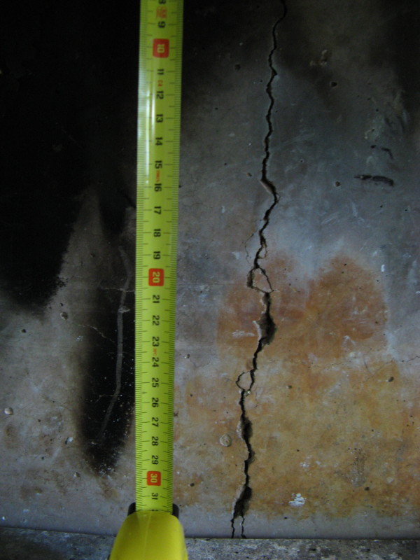

In de achterwand van mijn open haard zit een scheur. Kan deze worden gerepareerd, zo ja, hoe en waarmee?

Er is geen toestel, maar een op maat gemaakte open haard, heeft andere eigenaar lang geleden laten aanleggen.
In een ouder onderwerp op het forum zie ik nu pas dat hierbij kachelkit getipt wordt. Is dat er ook in een andere kleur dan zwart?

Met speksteencement,alleen moet je het wel zien als een lapmiddel.vaak ontstaat zo'n scheur door spanning.vaak is achter de wand isolatie aagebracht en die loop eruit als de scheur te groot wordt.

Dit soort scheuren kan al in de eerste weken ontstaan, meestal door
het niet goed opvullen achter de haard met b.v. vermiculiet korrels.
Op zich hoeft dit geen probleem te zijn.
