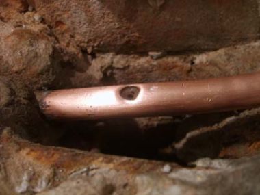

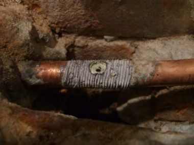

Binnen jaar is de waterleiding weer gaan lekken ( druppelen ) op de reparatie.
Ik heb de reparatie weggezaagd en opnieuw gesoldeerd een lus van 4 bochten ivm zeer weinig ruimte en krimp na solderen.

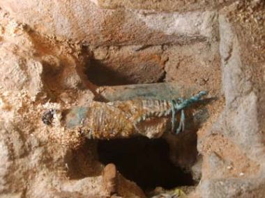

Reparatie januari 2010
lekkage oktober 2010

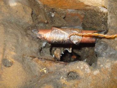

koperdraad verwijderd
buis schoongemaakt:

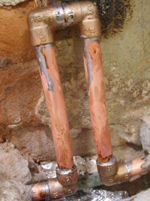

nieuwe reparatie oktober 2010
toegegeven het soldeerwerk ziet er niet netjes uit. Ik kan dit veel beter. De reparatie bevind zich onder een keukenkastje ( onder de spoelbak ) tegen de muur. Voor reparatie hen ik de bodem van het kastje eruit moeten zagen. Bodem is weer gerepareerd dmv sandwich constructie en kastje weer zgan.
Bij de nieuwe reparatie heb ik vooral veel gehad aan het advies van Pietannemie in het vorige topic:
'Let wel op, ,De pijp zit opgesloten in de beton als de lengte van de delen die gesoldeerd worden samen 100 mm lang zijn en je gaat dat verwarmen tot 350 graden dan worden door de uitzetting alle delen samen ~0,6 mm langer.
Als dit nu afkoeld dan moet het ~0,6 mm krimpen en dat kan niet want het zit opgesloten dus op de zwakste schakel gaat het los.
Ik heb het ook in de praktijk meegemaakt en je begrijpt in het begin niet waarom het telkens gaat lekken.
Met 4 knietjes een S bocht maken is de veiligste oplossing. '

Was de soldeer niet sterk genoeg. Kan het soldeer toch niet de waterleiding druk aan.
De waterleiding wel eerst vertind, het koperdraad zou je eigenlijk ook moeten vertinnen en dan pas om de buis draaien.
