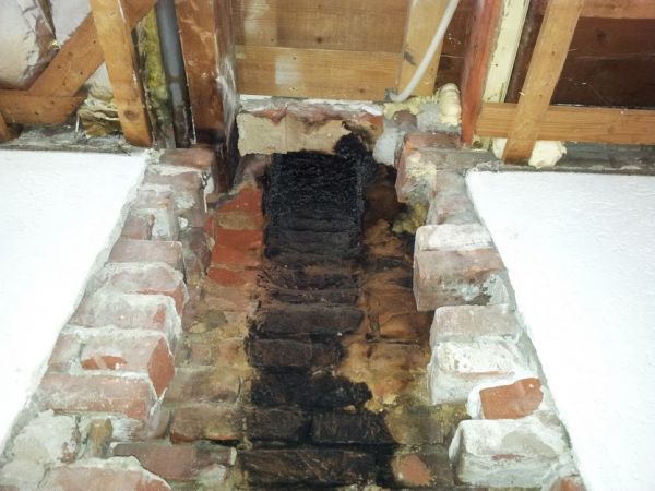

Ik ben bezig met een verbouwing en ben benieuwd of iemand goede adviezen heeft voor de renovatie van mijn schoorsteenkanaal.
Ik heb in de woonkamer een oude schouw met inzethaard afgebroken en het volgende kwam te voorschijn:

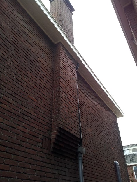

Een gemetseld rookkanaal dat tussen het binnen en buitenspouw blad is ingebouwd. Ter hoogte van de verdiepingsvloer verspringt de schoorsteen iets naar buiten. Helaas zijn naar mijn idee de stenen aan de zijkanten van het rookkanaal een flinke koude brug en mogelijkheid van vochtdoorslag omdat ze het binnen en buitenspouwblad verbinden.
Nu wil mijn installateur een enkelwandige (niet flexibele) RVS pijp installeren en isoleren met korrels. Er komt dan een 90 graden bocht op ca 2 meter hoogte waar een voorzetkachel op komt. Hiervoor moet ik het gemetselde kanaal dus weer dicht maken aan de zijkanten om te voorkomen dat de korrels in de spouw vallen.
Ik vroeg mij af of er misschien speciale isolerende stenen zijn, die slechts een beperkte koudebrug en vochtdoorslag vormen als ik daarmee weer een verbinding maak tussen binnen en buitenblad?
