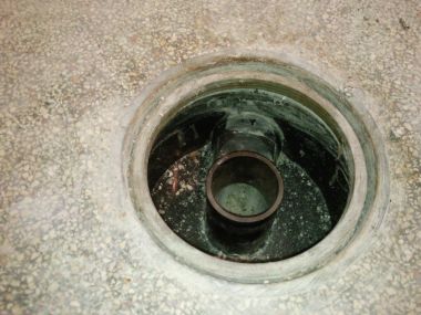

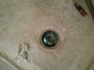

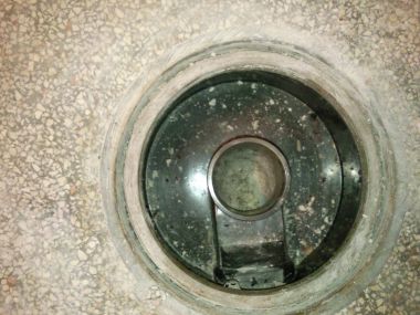

Hallo, Ik heb de laatste tij veel handige tips van het forum afgehaalt. alleen zit momenteel nog met 1 probleempje die ik niet kon terug vinden op het forum.
Ik wil de badkamer vloer gaan egaliseren met een zand cement vloer en vervolgens betegelen. momenteel ligt er een granito vloer in
Nu heb ik dus het probleem dat het bestaande doucheputje een aansluiting heeft van 50 mm waardoor een renovatieput er net niet op past.
Nu mijn vraag: zijn er afwijkende maten voor die putjes te krijgen? is er een andere oplossing?
Het oude putje uithakken, en de nieuwe opnieuw aansluiten.
Trouwens egaliseren met zand cement, zal niet lukken.
Henk253
Dit is een messing put en deze is aan gesloten op een loden leiding dus er moet veel meer gebroken worden
Deze put is dikke boven rand en kost veel geweld om hem er uit te krijgen
beste is gehele vloer er uit en alles op nieuw op te bouwen met nieuwe vloer leidingen.
Nkilie
Bedankt voor de reacties.
Even als aanvulling: Het is een pvc putje met een pvc pijp. de deksel is ook van pvc.
Zijn er niet toevallig meer mogelijkheden?
Henk253
Op foto getoonde put is niet van kunststof heb ze vaak genoeg moeten slopen
zoals je nu over had een kunststof putje met kunststof dekseltje dus putje is 10x10cm
dus ook veel te klein en komt veel te hoog
dus sloop die vloer er nu maar uit want straks heb je alles klaar en is je loden afvoer lek kan je alles er weer uit halen
