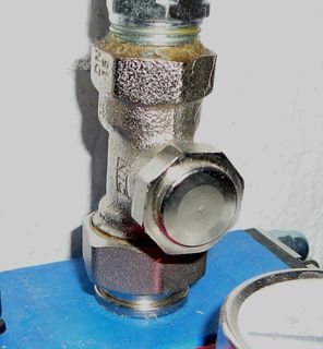

Als er op de retour van de verdeler naar de ketel zo een dergelijk voetventiel zit dan kun je door deze gedeeltelijk dicht te draaien nog beter regelen voor meer warm water naar boven.
Zeskant moer er af draaien en dan met een inbussleutel regelen.

Ik heb het ventiel dichter gedraaid de radiatoren worden nu wel warmer
Maar nog niet warm genoeg de pomp op mijn ketel kan ik regelen en op mijn verdeler ook maar welke moet er harder draaien die van mijn ketel of van mijn verdeler
