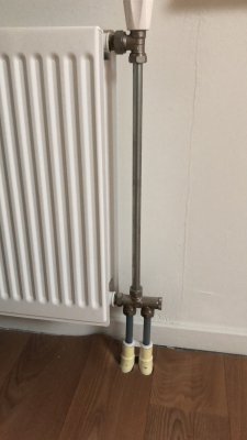

Ik heb even een vraagje en hoop dat iemand mee kan denken. Ik heb radiatoren in mijn huis, zie de foto:

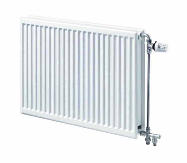

Nu wil ik van deze handmatige radiatorknop een thermostaatknop maken die verticaal op de cv leiding komt zoals op deze foto:
Hoe krijg ik dat voor elkaar? Ik zat te denken aan een 90 graden bocht aan de radiator maar komt de radiator dan niet verder van het voetventiel te zitten zodat ik ook dat moet aanpassen? Ik zoek een beetje de meest eenvoudige weg :D

Je hebt hiervoor een bocht 1/2" bi/bu nodig en een rechte thermostatische kraan.
1/2" bi/bu is half duims met binnen en buitendraad.
En een rechte thermostaatkraan met 1/2" buiten en een knelset 15mm.

Daar zijn speciale bochten voor die rechtstreeks conisch op de kraan gaan. Zoals in de foto zegmaar. In plaats van zo'n lelijke bocht o0 de radiator.
