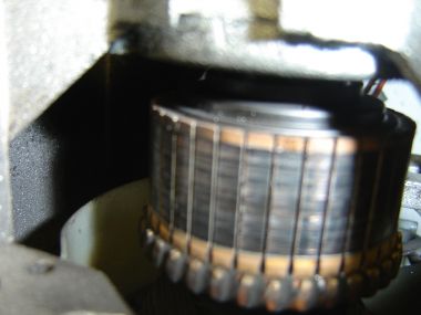

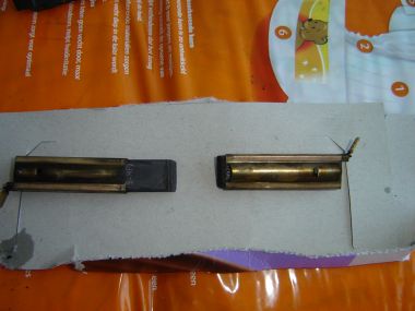

Helaas nog geen verbetering,
Wel heb ik de koolborstels eruit gehaald, de onderste borstel is nog slechts 6 mm lang en de bovenste borstel t.o.v de bodemplaat is nog 25 mm lang.
Aan beide borstels zit een behoorlijke schuine kant.
Het anker is niet meer zo heel mooi, maar ik zie nog geen uitgesprongen lammelen of verbrand isolatiemateriaal.
Ik heb hier wat foto's geupload om e.e.a te laten zien, ook 2 van het anker waarvan ik niet weet of deze nog goed is.
Het onevenredig afslijten van de koolborstels verontrust mij, ik hoop dat iemand aan de hand van deze foto's wat meer kan vertellen.
Groeten,
Mart
Deze 2 foto's zijn voldoende :wink:
Het is vrij normaal dat koolborstels niet gelijk slijten, vervang ze allebei.
Die van 6 mm is veel te kort, het minimum ligt op ongeveer 15 mm buiten de houder.
Via een foto is nauwelijks te zien of de collector nog in orde is, u kunt hem laten doormeten bij een reparateur of de gok nemen en nieuwe koolborstels monteren.

Ik vraag me alleen af hoe een reparateur een anker door kan meten
er zijn nergens klemmen o.i.d.

Ik heb de koolborstels vervangen en de machine een keer laten proefdraaien , tot nu toe ging dat goed,hoewel ik de timer toch nog een keer van 4 min. naar 5 min. zag verspringen maakte hij uiteindelijk toch gewoon het programma af.
