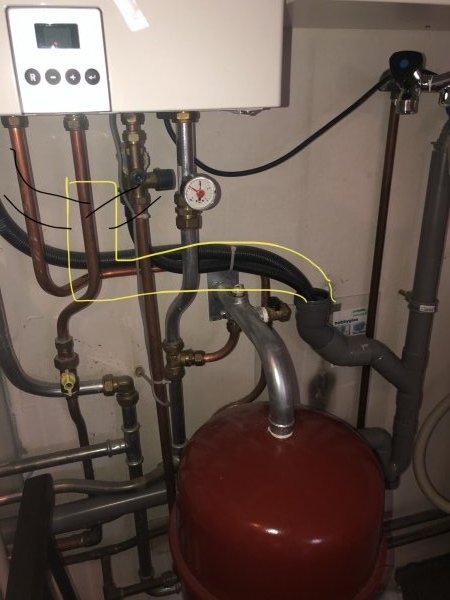

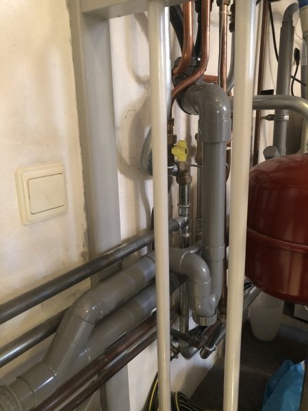

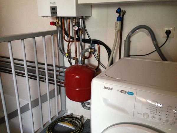

Hallo allemaal,
Als ik de wasmachine gebruik dan wil er regelmatig water (en vooral wasmiddel schuim) uit het pijpje van de CV ketel afvoer omhoog komen (met als gevolg een natte muur+grond). Deze afvoerbuis zit gekoppelt aan de wasmachine afvoer. Zie foto, omcirkelt in het geel.
Wat kan ik hier aan doen (en waardoor komt het?)
Al gedaan: minder wasmiddel gebruiken (helpt wel wat, maar soms ook gewoon water omhoog)
Is het een optie om de afvoerbuis van die CV dicht te kitten? Of is er een reden dat deze buis onafgesloten is?
Alle tips zijn welkom :)
Twee zaken vallen me op, de liggende afvoer ligt te hoog, die kan/moet een heel eind zakken.
De staande afvoer voor de c.v. ketel moet zo hoog mogelijk, er kan nog een stukje opgezet worden.
Freakin
Wat bedoel je met liggende afvoer? Die afvoer die links de foto uitloopt loopt helemaal door naar de andere kant van het huis, die hang je niet zomaar even lager.
Afvoerbuis CV kan ik wel verlengen. Is dichtkitten nog een optie?
U kunt het proberen met het verlengen van de buis voor de c.v.
Dichtkitten is geen optie want dan komt het water omhoog bij de wasmachine.

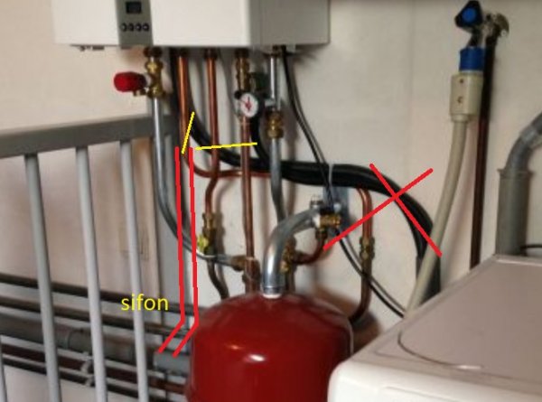

The headhunter
Zit er een knik in de sifon van de wasmachine?
Hoe zit de aansluiting achter het expantievat?
Ik heb het idee dat er een beginnende verstopping zit in die liggende buis.

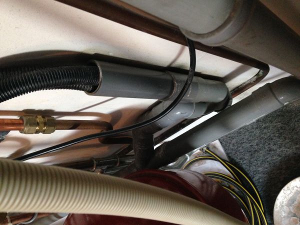

Hier nog een foto
En deze
Hopelijk is ie zo wat duidelijker :-)

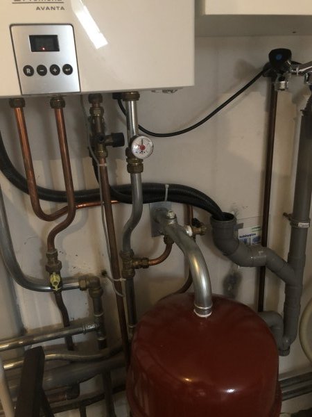

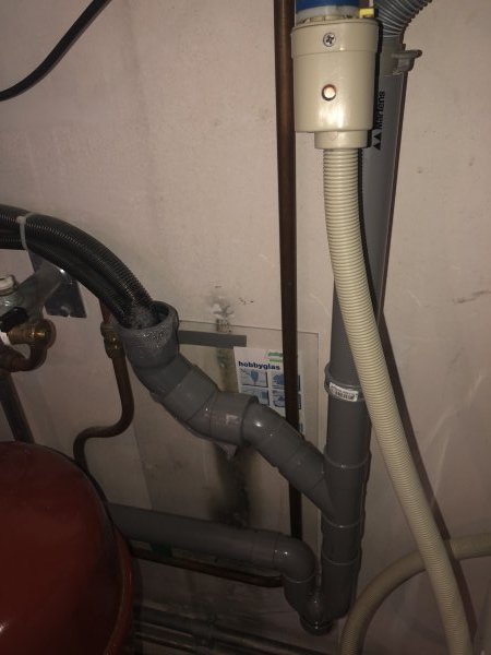

Zo, tis even geleden maar daar ben ik weer met een update. De afgelopen 2 dagen heb ik de hele afvoer vervangen. Ik ben er namelijk achter gekomen dat de buizen zo'n beetje voor 50% dichtgeslibt waren. Spoelen met Soda hielp niet.
Alle leidingen dus vervangen en vandaag voor het eerst met de wasmachine getest. Helaas.. Wederom schuim uit de afvoer voor de cv leidingen :-(
Zie foto:
In mijn openings post had de cv afvoer ook een sifon, deze opzet heb ik weggelaten en nu een y stuk gebruikt op de afvoerbuis van de wasmachine. Om de cv afvoer leidingen er goed in te kunnen hangen heb ik het laatste stukje op 50mm gezet. De rest van heel de afvoer is 40mm. Er is mij verteld dat dit meer dan genoeg moet zijn.
Nu dus, met een goed aflopende mooie nieuwe lege afvoerbuis spuugt ie dus toch nog schuim uit de cv afvoer.. De wasmachine afvoer blijft droog.
Heeft iemand nog goede tips? Afkitten van het open stuk van de cv afvoer lijkt me een oplossing, maar dat mag niet volgens mij.
Wat zijn er nog voor opties? Thanks!
Henk253
De aansluiting condens afvoer zit daar verkeerd.
je kunt beter even verder op een aansluiting maken en leiding hoger op zetten dan ga je die zwarte slangen inkorten.

Hoi Henk, bedankt voor je antwoord!
In de eerste opzet zat de afvoer ook rond die hoogte. Toen, weliswaar met half verstopte buis, ging het ook mis met het schuim. Waarom denk je dat deze opstelling nu wel zou lukken? Nogmaals bedankt!
Henk253
We gaan nu de hoogte in als aansluitingen ongeveer net zo hoog als wasmachine afvoer is heb je geen last maar als ie lager is slingert het schuim er uit.
en die liggende leiding had beter 50 kunnen zijn.

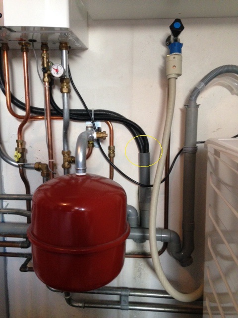

Ik snap 't. Is dit geen optie?:
Ik zit namelijk met weinig ruimte op de plek van jouw oplossing:
Henk253
Je kunt het proberen!
Freakin
Het probleem lijkt nu opgelost! Zo ziet 't er nu uit:

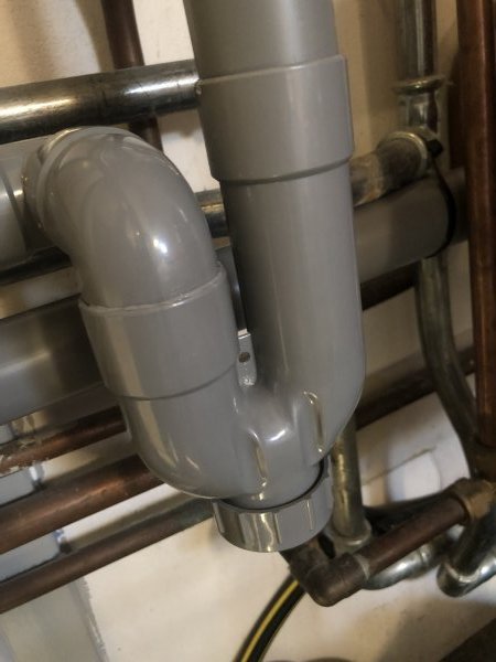

Hef enige rare wat ik nu nog heb is dat beide sifonnen niet goed afsluiten (en als ik even op internet zoek dan lijk ik niet de enige). Eerst ging het om de sifon die ik als eerste gebruikte, en nu lekt de 2e dus ook. Niet veel, maar toch niet waterdicht dus. Precies op de plek waar de draaidop er op zit. Het gaat om deze soort, zie foto. Is afdichten met pvc lijm een (laatste)optie?
Henk253
Soms wil er onder in op de rand een giet braampje zitten, dop er af en even controleren.
