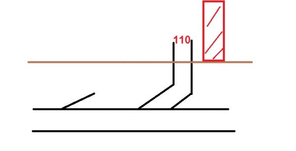

In juni gaan we de badkamer renoveren en we zijn al langzaam bezig met de voorbereidingen. Het probleem waar ik tegen aanloop is de afvoer van de wc. We hebben op dit moment al een hangende wc pot maar we willen deze wc pot verplaatsen naar een andere wand (wc 90 graden verdraaien).
Het probleem is dat ik de huidige centrale afvoerleiding wil laten liggen aangezien deze vanuit een kast onder de vloer door naar de badkamer loopt. In het hok waar de centrale afvoerleiding naar onder loopt heb ik de vloer open gebroken en wil ik een extra aansluiting maken voor de wc.
Nu blijkt alleen deze lengte / ruimte beperkt en kom ik helaas net niet weg met een T-stuk / Y-stuk en schuifmof. De ruimte is net te beperkt om dit ertussen te krijgen.
Zie foto hieronder met enige tekst en afmetingen. Heeft er iemand toevallig nog een grandioos idee hoe dit is om te lossen?
Alles is verlijmd en het centrale punt naar onder wil ik liever niet loshalen gezien als dit fout gaat ik een muur in de kamer aan het openbreken kom.
Ik heb al eens gezocht naar bijv. een schuifmof waarvan ik een linker of rechter zijde kan in- en uitschuiven maar kan hier niets van vinden.
Verder vraag ik mij af of er een "zadelstsuk" bestaat van 100mm die ik dan op het rechte stuk leiding van 100mm kan aansluiten?
Als iemand ideeën heeft graag.
