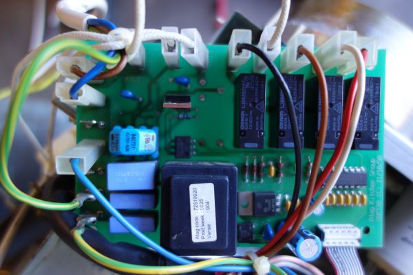

Er zit nog electronica tussen de 230v aansluiting op de print en de printtrafo.
Misschien maar een foto maken morgen?
Pfrenken

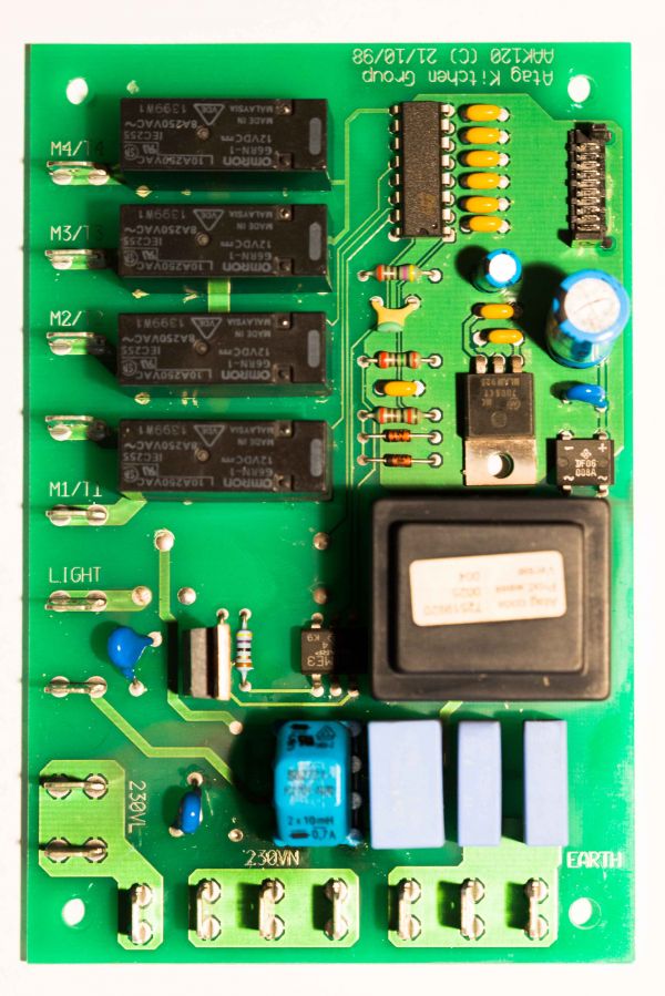

Hierbij twee fotos van de print. Apart van de print zit dan nog een grote condensator voor de ventilator en een voeding voor de halogeenverlichting gemonteerd (de twee witte kabels naast elkaar). De flatkabel gaar naar het bedieningsopaneeltje.

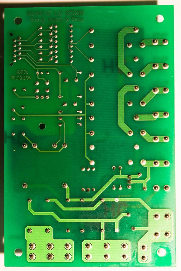

Waar komt de 230 volt binnen van de stekker.

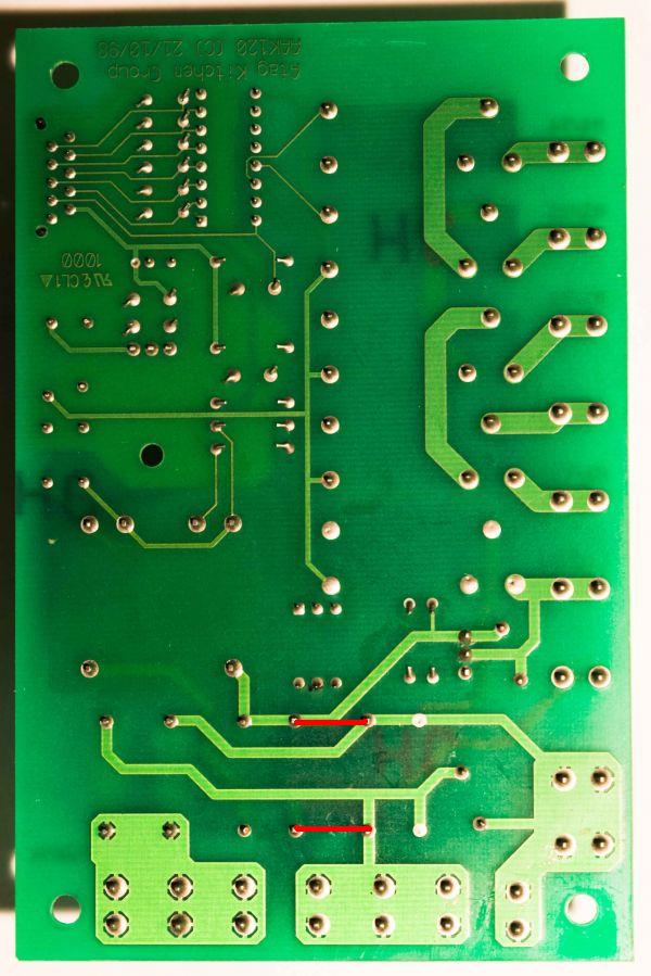

En heb je een foto van de achterkant zodat ik de printbanen kan volgen.
Pfrenken
Ik hoop dat dit duidelijker is. Op de printplaat is ook te lezen wat de aansluitingen zijn.

Blauwe ontstoorspoel even doormeten , 2x 10mH.
Dit kan je ohms doormeten moet 2x een doorverbinding zijn van links naar rechts.
Pfrenken
Doorgemeten en geen doorverbindingen
S.oldeerbout
Specialist Keukenapparatuur
Deze ik dus gesneuveld.
Hoeveel Ampere is deze , ik kan het niet lezen?
Misschien nog even een foto van dit onderdeel wellicht vindt ik wat.
Verstandig om ook even die triac door te meten welke de trafo aanstuurt van de lampjes.
Pfrenken
Deze is 0,7 A. Verder staat er de code B82721 bij en K2701-N20
De Triac is BT136-600E. Maar hoe meet ik die door?
