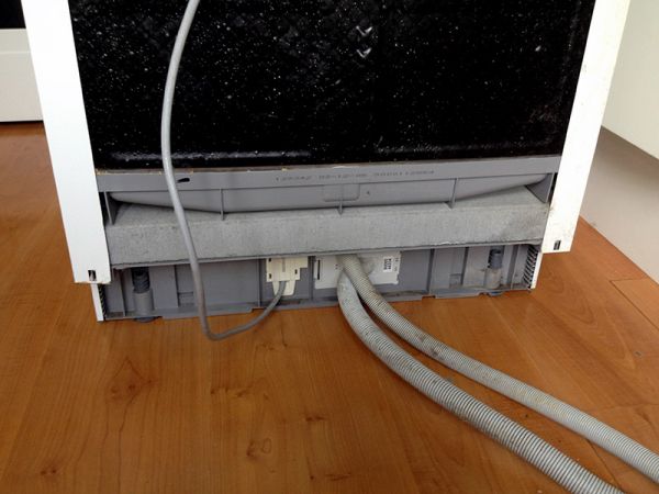

Het programma van onze Siemens vaatwasser loopt niet, het lampje Watertoevoer controleren brandt. Nu heb ik de vaatwasser na voren geschoven en vervolgens brandt het lampje niet meer en het programma loopt weer.
Een mogelijke oorzaak zou een geknikte slang kunnen zijn, echter de vaatwasser is al jaren niet verplaatst dus daar kan ik me niet zoveel bij voorstellen.

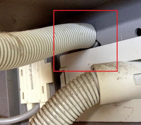

Wel zie ik nu dat de afvoerslang op twee plaatsen (flink) lekt. Vreemd, want ik heb nooit water op de grond bij de vaatwasser gezien. (Of wellicht lekte het zo minimaal achter de vaatwasser dat het snel weer verdampte?). Misschien was de slang al poreus en nu echt door door het verplaatsten. Hoewel ik dit laatste heel voorzichtig en met beleid heb gedaan.
Vraag: kan dat de oorzaak van het gaan branden van lampje indicatie watertoevoer zijn geweest? Onlogisch, denk ik dan, want het betreft de AFvoerslang die lekt, niet de AANvoerslang.

Geknikte afvoerslang kan ervoor zorgen dat lampje indicatie watertoevoer gaat branden.

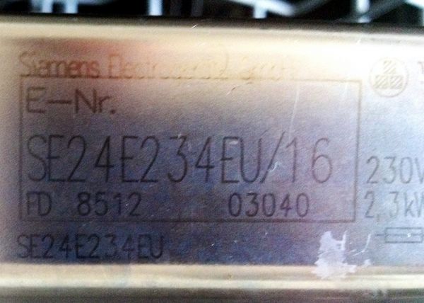

Overigens staat nergens, echt nergens, op de vaatwasser of de (papieren) handleiding het typenummer. Wel de code "9000 059 655 8501" die na googlen https://www.gebruikershandleiding.com/Siemens-SE24E234/preview-handleiding-318697.html oplevert. En deze is identiek aan de papieren handleiding. Dus betreft een SE24E234.

Typenummer staat op de boven rand van de deur in het rvs te lezen met een zaklamp.

Ja, typenummer staat in de deur en klopt.

Ja daar zou ik maar mee beginnen , water kan of heeft misschien ook wel terug via de buitenkant slang het toestel in gelopen.

Dit is overigens het typeplaatje:

En hoe verwijder ik de afvoerslang? Moet dan de hele achterkant eraf?

Linker zijwand moet eraf en het klepje waar de aanvoerslang binnenkomt.

Het is gelukt: de slang vervangen en alles doet het weer! Heel fijn.
Slang zat overigens best wat weggewerkt, dus naast zijplaat ook achterplaat en onderplaat moeten verwijderen, wat op zich niet zo'n heel erg probleem was gelukkig.
